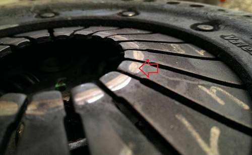

Hi
Kupplungsverschleiss muss man mit Vorsicht behandeln.
Hier mal die Blattfedern mit deutlich Abrieb, die in den Verschleiß mit
eingerechnet wird, aber mit dem Belagverschleiß nix zu tun hat.
Knapp 1mm Abrieb ist schon viel
Tom
