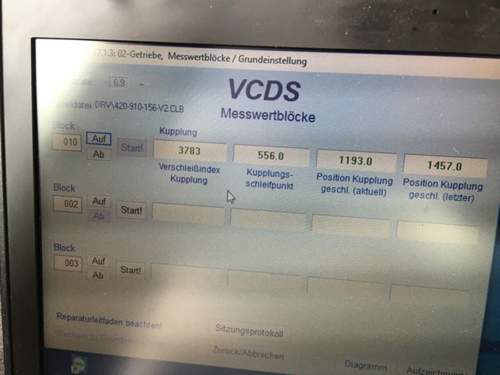

kann mir wer weiterhelfen ?
seit neustem schwankt die Drehzahl beim schalten im manuellen Modus.
Und wie im Bild zu sehen hab ich komischerweise auch ein - im verschleißindex..... ist die Kupplung im Eimer ?
Img-1481-2
Würde mich auch interessieren, was die Werte genau zu sagen haben.
Habe heute meine Kupplung ausgelesen, so wie ich lese ist, meine Kupplung noch absolut in Ordnung.
264:80 = 3,3mm
Du dürftest keinen Meter mehr fahren können 😉 auf die Werte kann man nix geben
Denke das die Kupplung erst bei 12500 verschließen sein soll?
Dann lies dir den Thread nochmal durch.
MWB 10/3 und 10/4 musst du schauen

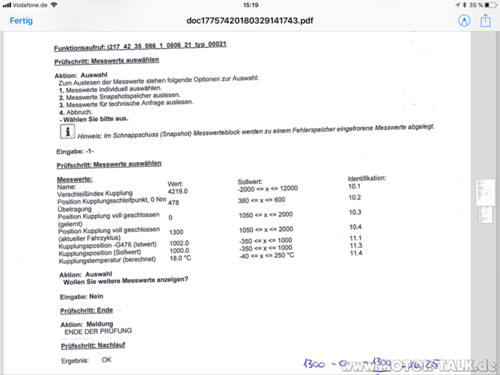

Hallo zusammen
ich komme aus dem M6 Forum und überlege gerade meinen 2014‘ M6 gegen einen R8 V10 einzutauschen. Habe einen vom Audihändler in der engeren Auswahl. Ich habe gerade die Kupplungsmesswerte bekommen und bin irritiert insbesondere vom MWB13. Kann mir bitte jemand sagen wie die Werte zu interpretieren sind.
Viele Grüsse
Norbert
