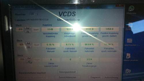

Ich habe hier jetzt den gesamten Thread gelesen aber werde noch immer nicht so wirklich schlau, wie ich das mit den MWB 10/4 - 10/3 Werten handzuhaben habe.
MWB 10/4 ist bei mir 1450 und MWB 10/3 1112, was eine Differenz von 338 Bits ergibt und somit einen Belagverschleiß von 4,225mm ergibt. Wenn die Verschleißgrenze 1,7mm ist, dann dürfte mein Auto doch gar nicht mehr fahren oder hätte zumindest lange Probleme machen müssen, oder?
Ich habe in der Tat neuerdings das Gefühl, dass die Kupplung beim Schalten in höheren Drehzahlen kurz rutscht. Das allerdings auch erst genau ab dem Tag, wo ich meine Batterie erneuert habe. Das Auto wurde dabei aber unter Spannung gehalten und es wurden meiner Meinung nach auch keinerlei Daten gelöscht. Also doch eher unwahrscheinlich, dass es mit dem Batterie Wechsel zu tun hat und ein reiner Zufall? Hätte die Kupplung bei den Werten dann aber nicht schon lange mal irgendwelche Anzeichen vom Verschleiß machen und rutschen müssen?
Zum Auto, es ist ein V10 mit 50TKM gelaufen. Ach und sorry für das schlechte Foto 😉

Fahr den Bock mal ab 100 bis 250 von Hand bis in den 5ten Gang Vollgas
durch und oberhalb 250 in den 6ten.
Wenn da gefühlt der Gang erst nach 1-2 Sekunden greift, dürfte eine neu
Kupplung fällig sein.
Rutschende Kupplung kann auch Öl auf dem Kupplungsbelag sein,
der von einem leicht undichten Ausrücklager kommt, heist aber auch Kupplung neu.

Dann muss ich wohl mal auf die Bahn um das zu testen. Angenommen die Kupplung ist fällig, was wird dann die nächsten Km passieren? Das Schleifen wird sicher schlimmer aber muss ich Angst haben, dass ich demnächst irgendwo auf der Stelle stehe und nicht mehr wegkomme oder kann man erstmal gemächlich weiter fahren?
Hat zufällig jemand die Reparaturanleitung über den Austausch der Kupplung für mich? Da wird es ja sicher so einiges zu beachten geben und ist nicht mal eben so raus und wieder rein zu stecken wie bei nem Golf 😉
Ich bin nun noch einige Km gefahren und habe mal ein wenig getestet. Anscheinend ist alles wieder normal und die Kupplung tut was sie soll. Wenn das rutschen nichts mit dem Austausch der Batterie zu tun gehabt haben kann, könnte ich mir nur noch erklären, dass die Sommerreifen auf Grund der niedrigen Temperaturen beim hochtourigen Schalten kurzeitig Schlupf hatten und es sich daher anfühlte, als wenn die Kupplung durchrutscht. Bevor ich nämlich wieder gefahren bin, hatte ich die Winterreifen aufgesteckt und seitdem ist alles in Ordnung.
Ich hatte mich nun aber schon darauf eingestellt, die Kupplung über Weihnachten neu zu machen, da ich dann die Zeit dafür gehabt hätte. Die Lebensdauer der Kupplung hängt natürlich von sehr vielen verschieden Faktoren ab aber kann man pauschal sagen, dass die Kupplung bei so und so vielen Km sowieso fällig ist? Da das Auslesen der Kupplung ja in etwa so viel aussagt, als wenn ich mit einer Glaskugel spekuliere, weiß ich nun nicht, ob ich die Kupplung rein vorsorglich schon mal neu mache oder ob sie vielleicht noch 10, 20 oder vielleicht sogar noch 30 Tkm halten könnte...
Ist hier vielleicht jemand, der im V10 mehr als 50 oder 60 Tkm mit einer Kupplung gefahren ist?

30-40 mal Launch Control, dann ist nach 25t km die Kupplung hinüber 😉
Eine Kupplung verschleisst nicht wenn die Kupplung Krraftschluß hat und die Haftreibung bei 100% liegt. Sie also geschlossen ist und nicht rutscht. Den meisten Verschleiß gibt es bei Launchcontrolstarts, stop and go und schalten unter Vollast.
Handhabt man eine R-tronik so wie ein Schaltgetriebe, also mit Gaswegnahme beim Schalten und dem Gefühl fürs Gasgeben wenn man gemerkt hat, dass der Kraftschluß da ist und dann erst Vollgas gibt hält die Kupplung auch.
Audi empfiehlt bei nicht einwandfrei arbeitender Kupplung den Kisspoint neu zu Justieren.
Das ist leider nicht mit VCDS möglich.
Der Motor muß dafür kalt sein.
Man hat anschließend oft eine Verbesserung des Schaltkomforts. Zumindest hab ich noch nie was nachteiliges bemerkt.
Die Sache ist beim Freundlichen in 10 Min passiert. Sollte also nicht mehr als 50.-€ kosten.
Bei der Justierung ist es (leider) auch möglich den Verschleißindex zurück zu setzen. Das sollte man logischerweise tunlichst vermeiden.
