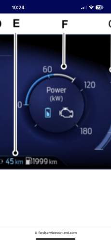

Wo sieht man die Rekuperationsanzeige?
Also wo sieht man mit wieviel Prozent man aktuell rekuperiert?
@Focus263 schrieb am 8. Januar 2023 um 09:11:40 Uhr:
Die Leistungsanzeige F geht dann ins Minus unter der 0. Dort sieht man mit wie viel % Mann Rekuperriert.
Bei rekuperieren sieht man aber keine % Anzeige.
Wenn er beim unteren Strich angekommen ist, sind das dann wohl 100%!?

@gaigi66 schrieb am 8. Januar 2023 um 10:34:08 Uhr:
@525dAE60 schrieb am 8. Januar 2023 um 10:27:44 Uhr:
Wollte ich auch gerade sagen. Die Anzeige ist eher ein Schätzeisen mit der ich raten kann mit wieviel Prozent ich gerade rekuperiere.
Genau wie beim Bremsen, wie weit darf der Balken nach unten gehen bis man nicht mehr rekuperiert sondern richtig bremst
Es gibt eine Ansicht, die heißt EV-Coach“, wo man etwas größer erkennen kann, was gerade läuft. Dann gibt es noch die App, welche man aber nur benutzen kann, wenn man nicht gerade Car Play benutzt. Dort sieht man z.T. Begründungen, z.B. warum gerade der Verbrenner läuft. Aber genaue Prozente sieht man höchstens am Ende vom Bremsvorgang, wenn es dann heißt, dass 100% Energie zurückgewonnen wurde.
So verstehe ich das auch. Wenn die Anzeige noch nicht voll ist, rekuperiert er und die Bremsen werden erst genutzt wenn die Rekuperation bei 100% ist.
Das deckt sich auch mit dem EV Coach. Wenn ich beim Bremsen unter 100% bleibe, sagt er 100% Rekuperation. (weil die Bremsen zu 0 % genutzt wurden).
