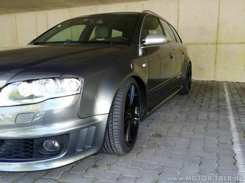

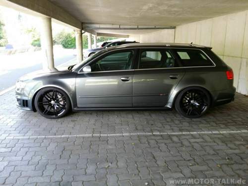

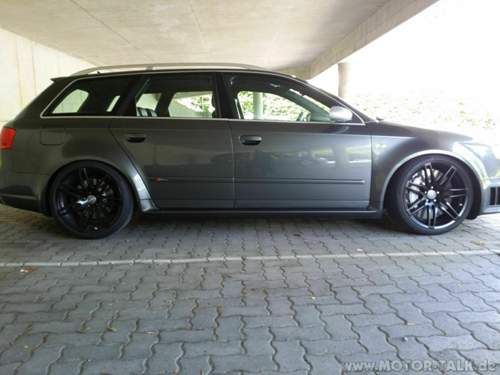

Mein Bilstein B16 ist seit Mittwoch drin. In 1h wird im Sauerland auf der Strasse eingestellt (weich, hart, hinten etwas weicher als vorne...). Die Fahrt nach Köln war schon mal nicht schlecht. Vollgasfest ist das FW schon mal. Auf die H&R Stabis verzichte ich erst einmal. Ich schaue ob ich so klar komme.

HMM bring die ruhig zum Treffen mit 😉
Bloß gut, wir fahren dieses Jahr mit der Dachbox in den Urlaub. Da könnten die Stabis reinpassen. Im Kofferraum ist dafür kein Platz und Umklappen der Rückbank ist nicht möglich wegen Kind.
