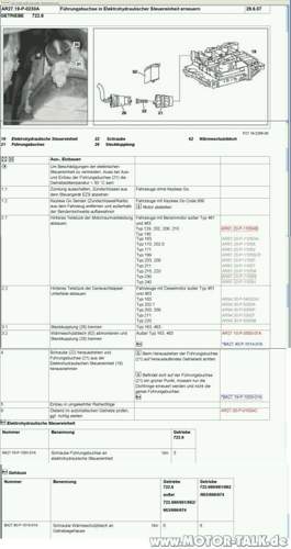

Habe nun endlich mal meine Wandlerablassschraube gefunden, allerdings sitzt diese
ziemlich dumm über einem der beiden vordersten Auspuffrohre.
Lässt man das warme Öl dann einfach über den heißen Auspuff sabbern, oder habt ihr
den lieber vorher komplett weggebaut ?

Kein Problem....ich hab noch einen ´97 mit Ablaßschraube....zum Glück....viel Geld gespart.,....😎
Wichtig bei Ausbau:
Bei lösen der Schraube muß die Getriebeöltemperatur unter 50°C liegen. Bei höherer Temperatur klemmt die Aluschraube und kann abscheren, dann könnte die elektrohydraulische Steuereinheit beschädigt werden.

...ich hatte gar nichts eingesprüht und es ging leicht auf und auch die Buchse raus und ich denke mal, wenn überhaupt nur etwas Rostlöser, sonst nichts. Ich meine auch das es bei mir keine Aluschraube sondern eine normale Stahlschraube war...und bitte nur etwas fester als handfest, 3NM ist nicht viel....
Habe dir nochmal ein Bild angehängt wo es steht....
Buchse
@picard155
Dein Ausdruck ist Stand 2007, per 29.04.2008 wurde das Drehmoment der Schraube von 3 Nm auf 2,5 Nm geändert.
Dies wurde im Zuge der Aktualisierung des Lieferzumfanges der Führungsbuchse gemacht.
Bis 2008 konnte man die Führungsbuchse ausbauen und die Dichtungen (A015 997 05 45 und A015 997 06 45) erneuern, diese Dichtungen gibt es nicht mehr einzeln, heute wird die Führungsbuchse (A203 540 02 53) nur noch komplett, mit neuen Dichtungen und eingepresster Alu-Schraube, geliefert.

Bei kaltem Getriebe wird nichts passieren.
Da kannst Du dir auch das Kältespray sparen, Schaden würde es aber auch nicht.
Klaus
..ich denke mal ob 2,5 oder 3 NM....das dürfte sowas von egal sein....die meisten handelsüblichen Baumarktdrehmomentis haben nicht mal die 3 NM....ich brauche die wenigste Zeit einen....nach 30 Jahren Schrauberei hat man das im Gefühl....🙂
