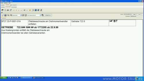

Den Hammer von Mercedes finde ich ja diese Aussage aus WIS!!!
Für wen aus Kostengründen???:confused::confused::mad::mad:
Für die Werkstatt= mehr verdienen!

Das brauche ich nicht zu beurteilen, dafür öffne ich einfach die Ablassschraube am Wandler, die meiner wieder hat. Ich schrieb nur über die Vorschrift - die übrigens nie geändert wurde! Lediglich für die neue 7G-Tronic-Plus gibt es neue Wartungsvorschriften.
