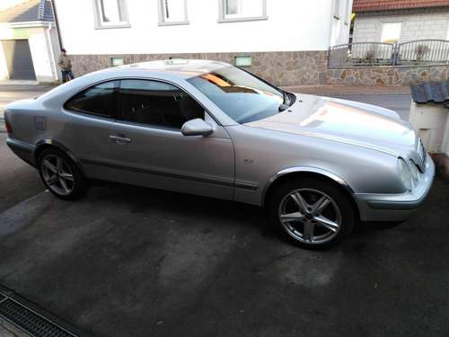

Hallo Freunde des 208,
entweder kündigt sich bei mir eine Reparatur an oder ich bin zu sensibel.
Zum Fahrzeug, C208 vFL mit EZ in 06/99 als 230 Kompressor mit Automatik und 177 tkm auf der Uhr.
Ich habe das Auto seit Herbst 2018 und dann über den Winter einiges instand gesetzt und im April 2019 dann angemeldet.
Bin bis jetzt auch fast 7000 Km problemlos mit gefahren.
Jetzt zu meinem Problem,
seit Kauf stelle ich bei kaltem Getriebeöl beim Einlegen auf Fahrstufe D ein leichtes Rupfen und Brummen im Antrieb fest auf Fahrstufe R alles ganz Easy und ohne das beschriebene.
Ich habe noch ein anderes Fahrzeug mit dem gleichen Getriebe allerdings als Diesel und da ist nichts dergleichen festzustellen.
Bisher habe ich eine Getriebeölspülung mit Filter und Dichtungswechsel sowie dem Stecker (bei mir alles trocken gewesen) gemacht und erneuert.
Es gab keine Veränderung da das Getriebe die Gänge auch vor dem Spülen kaum merkbar einlegte bzw. wechselte.
Nach wenigen km wenn das Getriebeöl warm ist dann ist von dem Rupfen nichts mehr zu spüren, bis auf ein leichtes Brummen.
Bei niedrigen Außentemperaturen ist das dann auch intensiver zu spüren sowie auch über einige km länger.
Wegen dem Brummen habe ich ja den Wandler im Verdacht weil sonst alles unauffällig ist.
Ich habe das Fahrzeug auch schon mehrmals mit SD ausgelesen allerdings ohne jegliche Fehlermeldungen.
Beim Kauf waren ja einige Aktuell und auch gespeichert allerdings nur Motorseitig abgelegt.
Das Getriebesteuergerät habe ich im Beifahrerfußraum auch zur Sicherheit mal freigelegt und auf Öl überprüft aber da war bisher noch nie was und eine frühere Spülung wurde wohl auch schon mal gemacht denn das Getriebeöl war alles andere als verbraucht von der Farbe her.
Vielleicht kennt ja jemand von euch die genaue Ursache und kann mir da weiter helfen.
Mich nervt das jedenfalls total das da was ist was so nicht normal ist.
Einen neuen Wandler habe ich schon zur Sicherheit eingelagert.
Ein getestetes gebrauchtes Getriebe mit Wandler aus einem Unfallauto zur Sicherheit auch.
Das Forum habe ich über alle Baureihen sei Wochen durchsucht aber wenn mal ein ähnliches Problem war, wurde leider keine Lösung mehr gepostet.

Hallo zusammen, will mal auflösen was es war.
Ich hatte den CLK heute in der freien Werkstatt zum Spur neu Vermessen und Einstellen und den Auftrag gegeben das Getriebelager mit der Hardyscheibe zu wechseln und die Motorlager zu überprüfen und gegebenenfalls wieder zu wechseln.
Die Werkstatt hat dann mit der Spur angefangen und dann erst mal alles überprüft und festgestellt das am linken Motorlager die untere Schraube gut einen halben Zentimeter heraus geschraubt war oder sich gelockert hat.
Man hat die also wieder angezogen und dann eine Probefahrt gemacht und siehe da alles wieder tadellos, keine leichten Vibrationen und Gebrumme mehr.
Man hat mich gleich davon in Kenntnis gesetzt und mir gesagt ich solle mir die nicht gebrauchten Teile zur Seite legen und erst mal so fahren da alles noch in gutem Zustand sei und mit Sicherheit noch einige Jahre hält.
Zur Not würde das meiste ja auch an unseren beiden SLKs bei Bedarf Verwendung finden.
In Rechnung gestellt wurde mir das Vermessen und Einstellen an der Vorderachse und das prüfen sei Dienst am Kunden.
Und die Ersatzteile wurden von mir besorgt und mitgebracht, das wurde ohne zu murren akzeptiert.
In Ende 2018 oder Anfang 2019 hatte ich ja die Motorlager in einer anderen kleinen Freien Werkstatt wechseln lassen, da werde ich die Tage dann mal vorbei fahren und fragen was da schief gelaufen ist denn bisher haben die auch immer gute Arbeit gemacht, besonders das Smart Repair vom Wildschaden.
