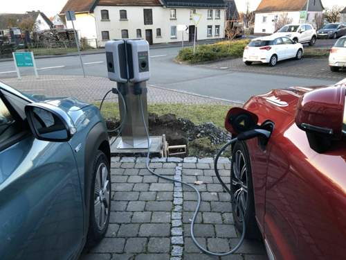

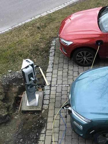

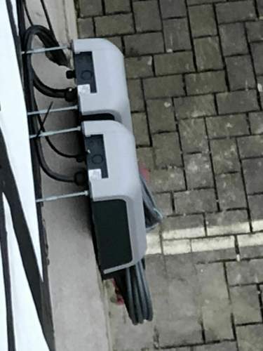

Die Installation ist Box-seitig wirklich schön einfach, insbesondere die nahezu automatische Koppelung von weiteren Boxen. Bei meinen 4 Keba-Boxen hat jede Box ein einzelnes Kabel und Absicherung an der Verteilung. Zudem habe ich die dann auch noch bei jeweils einzelnem Netzwerkkabel (wollte mich auf WIFI/Mobilfunk nicht verlassen) versehen. Das ist dann natürlich deutlich aufwändiger.
Hier mal ein paar Bilder von unserer Lösung (4x Keba P30x/c, vernetzt, teilen sich 40kW dynamisch).
2er Standsäule je 22kW
2 Wandboxen je 22kW
Standsäule Kona Electric und XC60 T8
