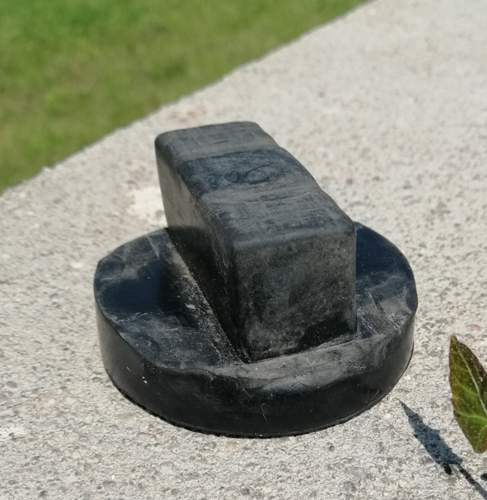

Von eBay kamen ja einige links, bei Amazon ist das auch nichts anderes ("w205 jack pad"😉.
Auch wenn ich den gummiblock bei Bühnen ins Spiel gebracht habe, eigentlich istbdas ein ganz anderer Fall. Bei den Bühnen liegt das Fahrzeug auf allen vier Hebepunkten auf und wird gleichmäßig und nur vertikal bewegt. Der gummiblock liegt dabei auf den äußeren Flächen der Aufnahme am Fahrzeug. Die Größe vom Block ist eigentlich egal da die Auflagefläche vom Fahrzeug begrenzt wird. Der Block dient ja auch nur dem Zweck, nicht den Schweller zu zerstören.
Die hier diskutierten Adapter sind für Wagenheber und greifen in das Innere der Aufnahme am Fahrzeug.
Sie haben mindestens zwei Funktionen die auf der Bühne garnicht gebraucht wird.
Zum einen ermöglichen Sie bei vielen Wagenheber erst deren Einsatz. Kaum einer hat einen so großen Teller um die äußeren Flächen zu nutzen. Viele haben ohnehin so blöde Auflagen, dass zwingend einen Zwischenlage als Schutz benötigt wird.
Zum anderen verändert sich durch das anheben und verkippen des Fahrzeugs die relative Lage von Wagenheberaufnahme am Fahrzeug und Wagenheber. So ein Adapter hat da eine gewisse Ausgleichfunktion. Durch die Position im Inneren kann er auch nicht einfach abrutschen.
Ich habe mir meinen Adapter hauptsächlich gekauft weil mein Wagenheber ohne zwischenlage garnicht ans Auto gepasst hat und die kleinen gummiteile von ATU und Co untauglich waren (und meine alten Hölzer waren auch keine Hilfe).

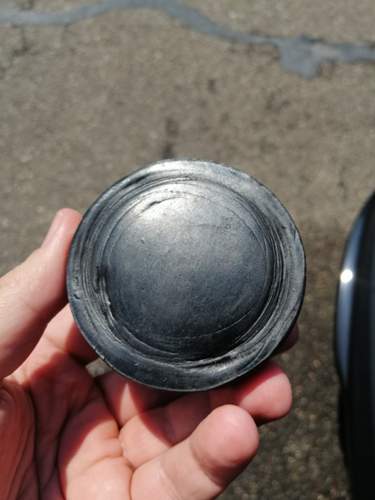

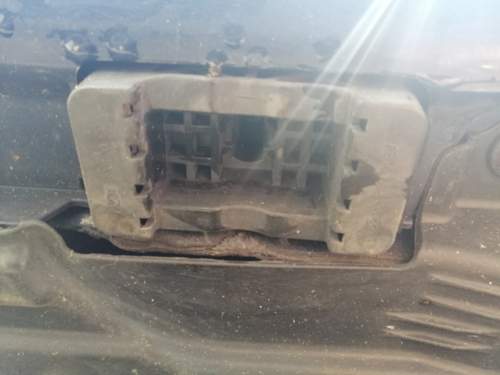

Anbei ein Foto der Wagenheberaufnahme und von meinem Adapter nach 3 Jahren (S205, s212, w246), man sieht vor allem die Spuren des Wagenheber.
Der hat ca 67mm Durchmesser, der Quader oben etwa 23mmx23mm.
Im Herbst mach ich mal ein Foto im Einsatz (wenn ich daran denke)

Die Wagenheberaufnahme sieht schon etwas mitgenommen aus.
Keine Ahnung, ob mein Wagenheber sie bisher auch so beansprucht hat, er hat einen ziemlich grossen Teller.
@legan710, der Teller des Hebers ist Kronen förmig? Hier wäre : https://www.ebay.de/itm/192823140352?... optimal.
