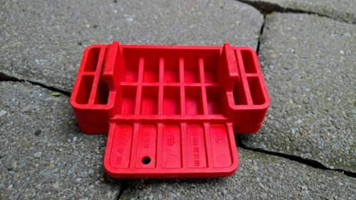

Ich nehme so was (siehe Foto).

Hallo Community,
Der von @Halema dargestellte MB Adapter (Bild 2) wird hauptsächlich bei einer Hebebühne verwendet, bei der die Hubeinheit längs zum Fahrzeugholm ausgeführt ist. Beispiel: https://hebebuehnen-kroemer.de/...erflur-buehne-nutzbar-led-licht.html
Hierdurch ist eine ganzflächige Auflage des MB Adapters gewährleistet. Bei Nutzung dieser Adapterart, sollte in jedem Fall ein s. g. Rangierwagenheber mit einer Hebeauflage verwendet werden, die größer ist, als die Auflagefläche des MB Adapters. Beispiel: https://cdn.idealo.com/.../bgs-2897.jpg
Die Nutzung eines s. g. Rangierwagenhebers mit einer kleineren Hebefläche
Beispiel: https://cdn.idealo.com/.../unitec-10024.jpg
ist für den MB Adapter ungeeignet, da der MB Adapter (auch mit zusätzlicher Verstärkung Bild 3) in der Mitte brechen kann. (Siehe Bild 4)
Ungeeignet um einen W177/V177 anzuheben, ist ein s. g. Stempelwagenheber, der beim anheben des Fahrzeugs, durch die Wagenheberaufnahme durchbrechen kann (Bild 5), oder ggf. andere frei gestaltete Anhebeverfahren: https://www.motor-talk.de/.../...-vorne-weggebrochen-t6945762.html?...
Der von @linekai gezeigte Adapter (für einen Rangierwagenheber mit kleiner Hebefläche), oder der von @Benz-Tom verlinkte MB Original Scherenwagenheber, sind typische Mittel um das Fahrzeug anzuheben.
Abschließend hierzu sei noch auf die zusätzliche Verwendung/Absicherung des Fahrzeuges (nach festziehen der Handbremse und Gang einlegen) mit einem Radkeil und eines s. g. Dreibeins hingewiesen.
