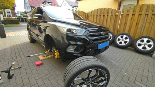

moin kann man am türholm in der mitte mit dem Wagenheber das auto anheben damit beide räder hochkommen

Hallo Leute,
ich benutze solch ein Teil : pneumatischer Wagenheber.
Wer einen Kompressor zu Hause hat sollte sich sowas zulegen.
Einfach nur Genial. Kommt bei mir auch zu anderen zwecken mal zum Einsatz 😁.
Der hebt den Kuga so hoch das man eine Seite komplett wechseln kann und das egal ob vorne oder hinten angesetzt.
Ach ja, in Höhe der B-Säule hat meiner auch eine "Vertiefung/Aussparung" in der Schweller-Verkleidung wie vorne und hinten um den Wagenheber anzusetzen. Der originale Scherenheber passt dort genau rein wie bei den anderen beiden Punkten vorne und hinten.
Für den pneumatischen habe ich mir einen passenden Gummiklotz für Hebebühnen besorgt um genau in die "Aussparungen" der Verkleidung zu kommen.

Bei mir reicht der der nicht reicht. Lege mir eine Gehwegplatte unter und was man noch braucht, Gummiunterleger um die Streben am Fahrzeug nicht zu beschädigen.
Bei mir reicht auch der der nicht reicht. Nur daß ich keine Gehwegplatte unter lege, sondern den Verschnitt einer Küchenarbeitsplatte. Gibt es normalerweise für ein paar Euro in der Sägeabteilung diverser Baumärkte und ist vom Gewicht her leichter zu händeln als eine Gehwegplatte.
Der der nicht reicht Wagenheber kostet als Billigmodell unter 20,-€. Arbeitsplattenverschnitt war in meinem Fall 3,-€ und zum Schutz der Schweller noch einen Hartgummiklotz (Eishockeypuck) für 8,-€.
In Summe runde 30,-€. Ein Wagenheber mit erweitertem Hebebereich kostet als Billigmodell ab ca. 80,-€. Den Gummiklotz benötigt man ebenfalls zusätzlich. Die so gesparten 50,-€ verprasse ich dann doch lieber bei Wein, Weib und Gesang;-)
Sicherheitstechnisch sehr bedenklich!
Küchenarbeitsplatten (Faserplatten) sind absolut nicht geeignet als Lastaufnahmen zu dienen. Auch wenn es jetzt eine verleimte Buchenstabplatte wäre. Laubholz quer zur Faser als Vollholz wäre ja noch o.k., oben genauso, solange Querkräfte beim Anheben ausgeschlossen sind. Den Puk kannst du dir auch sparen, der schützt gar nix, ist viel zu hart, um einer sauberen Lasteinleitung zu dienen. Unten angeflickt, oben angeflickt...🙄
Also lieber einmal dem Suff der Weiber zuliebe sein lassen und in vernünftiges, sicheres Arbeitsgerät investieren. 😁
Ich lege 2x 18mm OSB unter meinen Wagenheber und eine Gummiauflage für den Wagenheber hatte ich im Netz bestellt.

Ich würde eher behaupten die 2x 18mm OSB Platten legst du nur herunter um überhaupt erstmal auf Hubhöhe zu kommen, das ein Rad frei ist. Hatte das gleiche Problem bei meinen Kuga mit diesen einfachen Wagenheber. Bei dem glatten Untergrund wie auf dem Bild zu sehen ist, wäre ich nie auf die Idee gekommen OSB Platten runterzulegen.
@BenSeck schrieb am 9. November 2021 um 10:36:26 Uhr:
