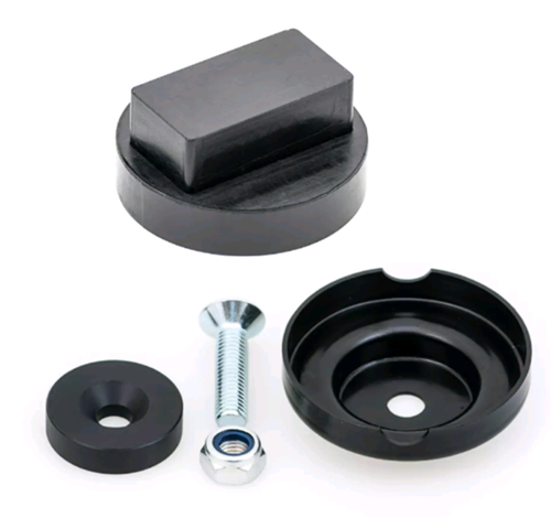

Hallo alle zusammen,
ich glaube, daß das Thema mit dem hochheben des Wagens zwecks Räder wechseln ist Vielen und mir noch nicht Klar.
Ich habe hierzu zwei Bilder gemacht, die zeigen diese Stelle an der der Wagenheber angebracht wird.
http://img166.imageshack.us/my.php?image=dsc01202cv0.jpg
http://img166.imageshack.us/my.php?image=dsc01198vt6.jpg
Ich werde ein ca. 57mm x 31mm Holzstück nehmen, das genau in diese viereckige Vertiefung reinpasst und auf einer Platte befestigen, den Rangierwagenheber ansetzen und das Auto anheben.
Würde mich sehr interessieren ob dieser Arbeitsablauf richtig ist?

🙄 Diejenigen, denen beim Reifenwechsel im Reifenfachspezialprofihandel die Spoilerblenden demoliert wurden, finden das nicht lächerlich 😰
So wie bei mir geschehen auf der Beifahrerseite.Leider erst viel später bemerkt.Seit dem wechsle ich immer selbst.Ich weiss gar nicht wo hier das Problem ist.Ein dickeres Brett eine Seite abgeschrägt zum drauffahren und rechteckige Klötzer für die Wagenheberaufnahme.Beides für den Fall der Fälle doppelt.Ein "Set" für den Kofferraum und das andere zu hause im Keller ...

Weiß ja nicht ob es schon geschrieben wurde, bei ATU gibts für 10 Euro einen baugleichen Scherenwagenheber wie das Originalteil!
Einfach 1/2 cm des oberen Auflagegummis rechts und links absägen und er passt sogar in die originalen Aufnahmepunkte!!

Wenn du noch die originalen Plastikführungen um den eigentlichen Hebepunkt hast, dann würde ich neben einem Low Profile Wagenheber (min. Höhe <13.x cm) auch bei Ebay dieses Plastikstück zum Hochbocken nehmen. Ansonsten liegt der Wagenheber auf der Plastikführung auf und nicht auf der Karosse. Die normalen Wagenheber sind imo sonst zu hoch. Ist immer ein Gefummel. Oder man muss halt aufn Brettchen fahren und solche Scherze.

Habt ihr Erfahrungen damit als Ergänzung zu einem normalen Rangierwagenheber?
