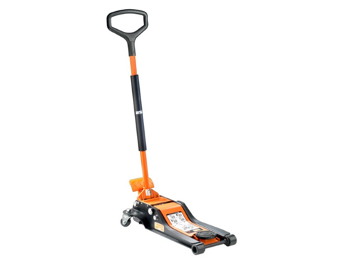

Nach einem Baumarktwagenheber und einem extra flachen aus dem Netz (beide funktionieren sogar noch), habe ich mir letztes Jahr den Bahco geleistet.
Ist ein ganz schöner Trümmer, aber sehr flach und absolut stabil.

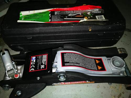

ATU. Funktioniert sehr gut und ist für tiefergelegte KFZ, den Aldi WH habe zum Schrott.
Den ATU Heber ist fast baugleich mit meinem aus dem Netz. An sich brauchbar, aber bei den Billigteilen geht nach einiger Benutzung immer die Klammer fliegen, die den Hebel mit dem Zylinder verbindet. Ist zwar in 3 Minuten wieder montiert, nervt aber auf dauer und könnte auch mal zu einem kleinen Unfall führen. Ich hab auch 3 Anläufe für einen Richtig guten Wagenheber gebraucht ;)
