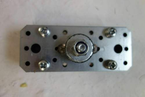

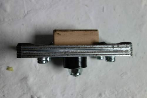

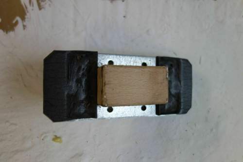

Ich habe mir eine hydraulische Wagenheberausführung mit größerer Hubhöhe für den GLK bei ATU besorgt (2,5T / ca. EUR 60). Wegen der besonderen Aufnahmen am Wagenboden des GLK habe ich mir dann dazu noch mit einem Hartholzklotz, ein paar vorgebohrten Stahlplatten, großen Unterlegscheiben und passenden Schrauben eine belastbare abnehmbare Auflage gebaut, die beim Anheben nicht abrutschen kann und genau in diese Aufnahmen passt. Das Gewicht des Fahrzeugs lastet auf dem drehbar gelagerten Stahlplattenblock, der Hartholzklotz sitzt dabei in der Aufnahme und verhindert das Verrutschen / Verdrehen.
Habe dies anhand einer dieser roten MB-Kunststofflehren für die Hebebühne vorher aufgemessen. Die einmalige Mühe hat sich gelohnt und der Räderwechsel hat bei mir problemlos in der Garage funktioniert.
@burkm schrieb am 29. Januar 2015 um 08:42:25 Uhr:
Könntest Du bitte mal ein paar Fotos posten damit man einen Eindruck davon bekommt?
Man(n) muss ja nicht alles neu erfinden. 🙂
OK.
Die Einzelteile habe ich alle im Baumarkt (Hornbach) gekauft. Einzig das Kantholz (Buchenholz) musste ich auf die passende Länge kürzen und die Kanten anphasen. Gesamtkosten (ohne Arbeitszeit) ca. EUR 11. Die seitlichen Auflagen könnte man mit einer zugeschnittenen selbsklebenden Filzplatte abdecken, sie sollen nur evtl. Kratzer seitlich an der Kunststoffauflage der Wagenhebermulde verhindern.
Die gestapelten Unterlegscheiben (mit schwarzem Klebeband abgedeckt) "verschwinden" im Auflageteller des Wagenhebers. Sie zentrieren die Halterung in der Wagenheberaufnahme und erlauben der Aufnahme sich gegebenfalls zu drehen, so dass man in der Positionierung des Wagenhebers Spielräume hat. Die Befestigungsschrauben der verzinkten Stahlplatten (profilierte und vorgestanzte Fertig-Profilplatten passender Größe ca. EUR 1.50/Stk aus der Beschlagsabteilung) liegen außerhalb der Wagenheberauflage und stören deshalb nicht. Die Stahlplatten haben schon passende Bohrungen, so dass ich nur noch Gewinde einschneiden musste, um die Platten damit untereinander zu verschrauben. Einzig die rechts und links der großen Mutter sichtbaren kleinen Schraubenlöcher (mitsamt Senkkopf-Schrauben) musst ich noch zusätzlich bohren, um den Kantholzklotz an den Stahlplatten zu befestigen. Der Buchenholzklotz dient nur der rutschsicheren Zentrierung in der Wagenheberaufnahme, wie bei den Original-Hebebühnenaufnahmen auch. Er hat bei mir keine "Tragfunktion".
PS.: Ich hatte es zuerst nur mit einem zwischengelegten Hartholzklotz zwischen Wagenheberauflage und Wagenbodenaufnahme versucht, bekam aber Bedenken, weil sich beim Anheben die rechts und links der runden Auflageplatte des Wagenhebers überstehenden Enden des Holzblocks, die ja das Gewicht aufnehmen müssen, deutlich verzog haben und anschließend deutliche Risse aufwiesen. Das war mir dann zu riskant, deswegen die etwas aufwändigere Lösung.

@burkm schrieb am 29. Januar 2015 um 10:46:52 Uhr:
OK.
DANKE! 🙂
Auch ich habe einen Hydraulikwagenheber eines Discounters und benutze ein
Kantholz, wie burkm, um den Unterboden des GLK zu schützen. Funktioniert bestens.
