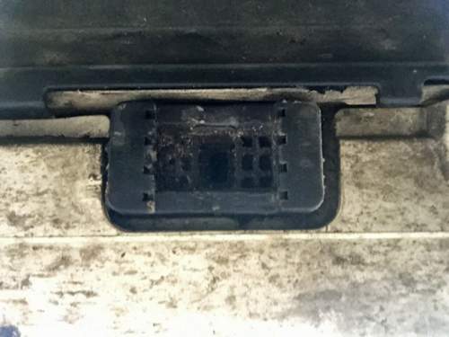

Man(n) braucht duoch nur links und rechts an den Seiten zu schauen wo die Kunststoff/Gummi Einbuchtungen für den "normalen" Wagenheber liegen. Direkt hinter dem Seitenschweller sind sie bei meinem GLK sehr gut zu erkennen (habe eine quadratische Einbuchtung). Ich schätze mal so 20-30cm nach dem Vorder und vor dem Hinterrad. Dort setzen sie auch die Wagenheber in der Werkstatt an.

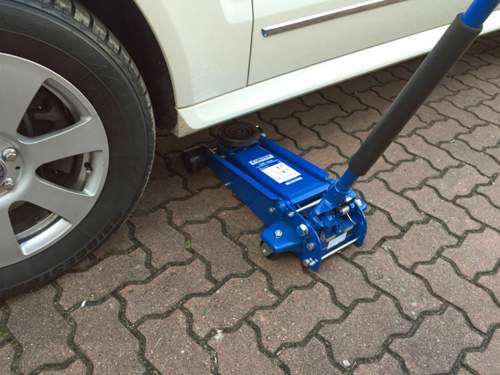

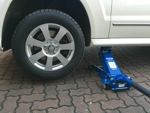

nachdem mein neuer hydraulischer Rangierwagenheber (KUNZER WK 1010) gestern geliefert wurde (bei 31,5 kg Gewicht mag mich der DHL Paketbote jetzt nicht mehr 😁), habe ich ihn heute gleich zusammengebaut und getestet. Der Zusammenbau ging schnell, da nur die beiden Teile für die Pumpstange miteinander verschraubt und diese dann in der Hebelaufnahme eingeführt und festgeschraubt werden mussten (Aufwand 5 Min.).
Danach habe ich den GLK aus der Garage geholt und den Wagenheber vorn links am Ansatzpunkt für den Wagenheber getestet (siehe Bilder). Nach 3x Pumpen hatte das Sattelkissen aus dickem Gummi mit seinen 13 cm Durchmesser den Kontakt aufgenommen und nach weiteren gefühlten 5-6 maligen Pumpen (was übrigens sehr leicht ging) hing das 235/60R17 Winterrad in der Luft, so das ich hätte tauschen können. Beim runterlassen braucht man dann etwas Gefühl, da dieses durch drehen der Pumpstange erfolgt.
Erstes Fazit: Für 130,- Euro ist der KUNZER WK 1010 eine absolute Empfehlung für diejenigen unter uns, die ihren Radwechsel im Frühjahr und Herbst selbst durchführen. Wenn die 20" Feglen jetzt noch etwas leichter wären, wäre es perfekt. Aber für das Gewicht der Felgen kann der Wagenheber ja nichts 😎.

Der erfüllt seinen Zweck und sieht sehr stabil aus. Werde mich mal umsehen .... 😉
Danke für die ausführliche Beschreibung.
Kunzer bedient in erster Linie den gewerblichen Bereich. "Normale" Endkunden die das Teil Zuhause zum Räderwechseln nehmen sind eher die Ausnahme.
Aber dafür ist das Ding auch Stabil und man muss keine Angst haben das die Hydraulik nachgibt bevor man mit der Arbeit fertig ist.

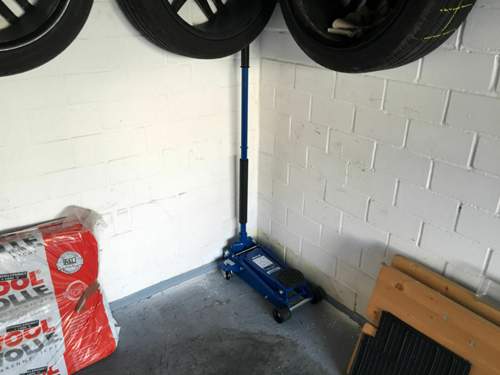

Als "Profigerät" für das Gewerbe würde ich den WK 1010 jetzt nicht bezeichnen wollen, denn die Rangierwagenheber in Werkstätten sind schon noch um einiges größer und schwerer.
Der Vorteil des WK 1010 ist jedoch, dass er erheblich stabiler ist als mein bisheriger Rangierwagenheber von Lidl (und andere billige Teile) und das er trotzdem mit einer Länge von nur 64,4 cm und einer Breite von 33,5 cm locker in meine Garage passt ohne das ich Platzprobleme mit meinem GLK bekomme. 🙂
Für den "Hausgebrauch" im privaten Umfeld somit eindeutig eine Empfehlung!
