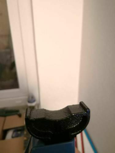

Nun habe ich mir einen Unterstellbock gekauft, weil ich sonst immer Felgen druntergelegt habe, aber die 13€ kann man sich mal gönnen, damit die schönen Felgen net leiden müssen.
Bloß stellt sich mir um ehrlich zu sein die Frage, wo soll man denn den Bock unten drunter schieben (klar, unters Auto), aber ich finde nirgends eine geeignete Stelle wo ich meine, dass da sich sonst nichts verbiegt.
Normalerweise sind da unten am Auto so gewisse Kanten dran.
Ein Bild vom Unterstellbock, habe ich noch beigefügt.
Img-20180407-001807
Na der kommt unter die Wagenheber Aufnahmen.
Aber an der Wagenheberaufnahme ist bereits der Wagenheber

Auf gerader fläche hinten so hoch wie es geht anheben und dann vorne den Bock drunter stellen. Dafür wird aber der normale billig Wagenheben aus dem Baumarkt den die meisten besitzen nicht ausreichen ausser du unterfütterst mit dicken Holzklötzen zwischen Wagenheber und Auto.
An sonsten vorne mittig unter der Vorderachse anheben oder hinter unter dem Differential. Hier in dem Video zeigt der wie das geht z.B.
