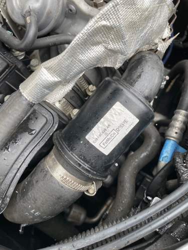

Themenstarteram 2. April 2022 um 13:09
Ist es normal das da kein Schlauch drauf ist und das der dicke Schlauch weich ist wenn der Motor läuft? Als wäre kein Druck drauf.
.jpg
nein, beim Bild 1 ist die Leitung ab (wo man den gelben Ring sieht)
die Turboschläuche werden erst hart wenn der Turbo arbeitet (wenn man Gas gibt)
