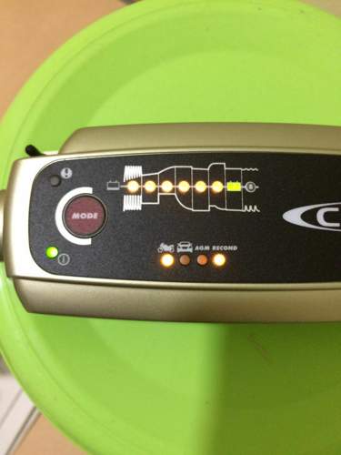

hab mir das ctek mal geordert.. ich habe keine garage, müsste die batterie ausbauen. kannst du mir sagen wie ich das ladegerät einstellen muss, bzw wie lange das dauert bis voll geladen ist? ca?
Wie lange kommt auf die batterie an aber ich denke so 10,12 stunden sollte sie schon gut sein.Das Ladegerät hat ja eine anzeige wie voll schon geladen ist.
Einstellung vom Ladegerät wenn die kabel an der batterie sind strom stecker in steckdose und auf mode druecken (mehrfach ) bis auto leuchtet wenn die batterie nicht mehr neu ist auto und recond einstellen.
Habe gerade meine motorrad batterie am laden siehe bild.
