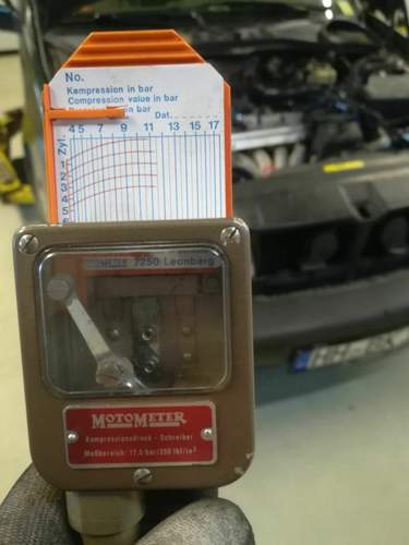

Kompression in kalten Zustand "nur" ca 5-6 bar, aber gleichmässig auf allen Pötten
daher noch Druckverlustmessung durchgeführt: Ergebnis max 40% Verlust - also noch OK

Habt Ihr Kompression gemessen? Richtig mit Messgerät auf jedem Topf mit Diagramm? Habt Ihr kalt und heiß gemessen? Was sind die Unterschiede?
Wenn nein, hole das nach. Wenn Ihr gemessen habt, Diagramme hochladen.

Kompression messen? Kann man machen, aber bei kaltem Motor sind die Werte sowieso nicht aussagekräftig.
Alle Zylinder haben 6 bar, ausgenommen Zyl. Nr. 4 - der dümpelt bei müden 3 bar umher..
Habe mir jetzt Werkzeug für einen Druckverlusttest bestellt - sobald das kommt werde ich den durchführen um zu sehen was da los ist.
Das sollte jedoch nicht das Primärproblem sein, denn ein einzelner Zylinder mit wenig Kompression sollte ein Anspringen nicht verhindern. Läuft dann zwar wie ein Sack Nüsse, aber läuft...

6 Bar im kalten Zustand ist extrem mau wenn die Steuerzeiten richtig sind.

6 Bar und 3 bar sind VIEL zu wenig. Selbst im kalten Zustand. Nur mal als Vergleich: ich hatte im September ebenfalls einen 8er gehabt, der partout nicht anspringen wollte. Funken war da, Sprit ebenso, Luft auch.
Ich habe zwangsweise einen Kompressionstest im kalten Zustand gemacht und auf allen Pötten kamen 13-14 bar heraus (war ein 2.5 10V). Also kann die Abweichung im kalten Zustand zu warm nicht so super groß sein.

Druckverlusstestprüfung hat ergeben, dass der maximale Druckverlust bei 20-25% je Zylinder liegt. Daher kann man Kolbenringe und/oder Ventile auch ausschließen.
