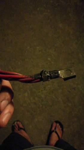

Hi!
Alles klar, also war er bereits vorher Stromlos. Was für ein MJ ist dein Volvo? Die V70 haben doch den Sicherungskasten im Motorraum, der in der Nähe des Motorlagers ist. Vielleicht ist da der Teufel begraben.
Ich kann dir nur raten, alle Kabel, Sicherungen und Relais zu prüfen. Etwas anderes kann es ja eigentlich nicht sein. Ich bin da ein wenig gebrandmarkt, denn mir wäre mein 850 mal fast einem Kabelbrand zum Opfer gefallen. Das hatte man zum Glück noch gemerkt, da ein Freund hinter mir fuhr und meinte, dass ich massive Masseprobleme haben müsste. Stellte sich heraus, ich hatte massive Plusprobleme...
LG, Tim
Edit: ich habe eben mal das Bild angehangen. Das war im Sommer 2018. Ich habe das Kabel ersetzt und mir einen Sicherungskasten wie beim V70 eingebaut, bisher ist alles ohne Probleme funktionsfähig 😁
Wenn das nächste mal der Wagen stromlos ist, würde ich an deiner Stelle (klar, meist passiert das immer, wenn man keine Zeit hat) den Sicherungskasten inspizieren. An den Sicherungen wackeln und schauen, ob vielleicht eine schlechte Verbindung besteht...
Kabelbrand
