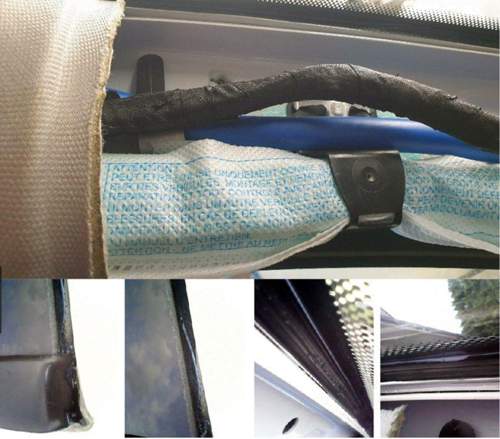

Nun hatte ich vor ein paar Wochen, trotz "Dürre"-Frühjahr wieder Wassereintritt.
Wieder oben am Himmel, nicht aber beim Fahren, seltsamer Weise, sondern erst als ich den
Wagen leicht Berg ab abgestellt hatte und noch etwas im Wagen verweilte.
Der Fleck wurde recht schnell größer, so dass man ihn nicht übersehen konnte UND es liefen
sogar Wassertropfen innen an der Windschutzscheibe im Bereich der A-Säule herunter.
Draußen war es auch recht kräftig am Regnen.
Letzte Woche bin ich kurz nach Köln gefahren, obwohl ein Unwetter angekündigt war. Dieses traf diesmal sogar fast auf die Minute genau ein, laut Wetterradar. Ein gut viertelstündiger Platzregen vom einen auf den anderen Moment, inkl. Hagelschlag. Die Straßen standen so hoch unter Wasser, dass andere Fahrzeuge einfach stehen blieben, oder man durch riesige Wasserlachen fahren musste. Das Wasser von oben floss einfach nirgends schnell genug in die Kanäle ab.
Aber, der Passat bliebt komplett trocken ... kein Tropfen, kein Fleck.
Da heute wieder mehrfach Regen angesagt war, den Wagen extra draußen stehen gelassen, anstatt die Garage benutzt.
Gestern schon die A-Säulen Verkleidung entfernt, den Himmel etwas gelöst, dass man ihn ein wenig abgeklappt bekommt. Mit Augen, Taschenlampe und Endoskop-Kamera konnte ich nichts feststellen. Keine Wasser- oder Schmutzspuren, keine losen Schläuche.
Heute in der Früh dann los zum Einkaufen, im leichten Regen. Es dauerte gut 20 Minuten Fahrt, da zeichnete sich wieder eine leichte Feuchtigkeit am unteren Ende des noch offenen Himmels ab, der Übergang in die A-Säulenverkleidung. Ursprung konnte ich aber direkt nicht festmachen.
Später zu Hause nochmal geschaut, nichts zu erkennen. Aber, stecke ich ein ZEWA-Tuch zwischen
Scheibenrahmen und der Windschutzscheibe, dort ist ein ca. 5mm Spalt und fahre darin einmal lang, war das ZEWA spürbar feucht.
Da es heute Regen immer mit Pausen gab, wieder gewartet auf die nächste Schauer. Leider zu spät, als ich raus ging, war die Schauer wieder vorbei, die Fußmatte hatte eine winzige Pfütze, aber mehr nicht.
Wieder den ZEWA-Test, wieder war es feucht:
Also habe ich mir eben aus einer Sprudelflasche und einem Strohhalm durch den Deckel eine Art Labor-Spritzflasche getüddelt :-) Ab in die Garage, Wagen leicht Berg ab und mit dem Strohhalm genau zwischen den Spalt außen am Dach und der Windschutzscheibe gezielt Wasser eingefüllt. Der Spalt füllte sich, es lief auch, so meine ich, links unter dem Keder ab. Dann ins Auto gesetzt und kurz gewartet. tropf, tropf, tropf, nicht viel, aber erkennbar.
Also hatte ich die Ursache scheibar gefunden. Also muss hier ja auch eine "kleine" Undichtigkeit vorliegen.
Fix das Dichtmittel für das Panoramadach geholt, dieses ist ja wie Milch, dünnflüssig und weiß.
Einmal oben von außen in den Spalt zwischen Rahmendach und Windschutzscheibe dezent eingespritzt.
Nicht mit der Flasche, sondern wirklich dezent mit einer Spritze vom "Onkel Dr. mit Nadel.
Ich setzt mich ins Auto und kann sehen, wie die weiße "Suppe" direkt innen ankommt und einmal
komplett von oben nach unten Richtung Wasserkasten entlang der Scheibe an der Klebedichtung saust.
Eine ganz dünne weiße Linie.
In dem Moment dachte ich mir noch, ich wäre auf der Siegerseite ...
Ich überlegte noch, ob ich ein weiteres mal etwas nachfüllen sollte. Machte aber im Grunde keinen Sinn, da es dafür auch viel zu kühl ist. Also gedanklich auf Freitag vertagt, da sollen es 32°C werden. Da die Windschutzscheibe von innen nun leicht verschmutzt war, nahm ich ein Tuch und wollte die Flecken fix beseitigen ..... "klock, klock, klock" .... ich dachte ich spinne. Wo kam nun das Geräusch her. Ich drückte noch mal von innen gegen die Windschutzscheibe, wieder jedes mal ein "klock".
Ich stieg aus und schaute mir das dann von außen an, mit Blick auf den Schlitz der Windschutzscheibe und dem Dachrahmen, drückte gleichzeitig vorsichtig von innen und sah, wie sich die Scheibe bewegte, wenn auch nur minimal.
Die Windschutzscheibe selbst ist von der linken Außenecke bis hin zur Mitte lose.
Als ich damals den Wagen vom Autohaus übernommen habe, gab es zwar die Auskunft, es wäre ein "Unfallwagen" gewesen, aber auf alle Details sind wir nicht eingegangen. Ich meine aber wage in Erinnerung zu haben, dass da auch die Frontscheibe erwähnt wurde.
Wenn ich mich recht erinnere, so hatten ja auch die "heiligen" Auto-Dr.n schon hier und da mal erwähnt, ein Scheibentausch ist zwar kein Hexenwerk, aber es muss sachgerecht aus und durchführt werden.
Rost konnte ich mit der Endoskop-Kamera nicht am Scheibenrahmen von innen erkennen, also ein Schaden, der erst schleichend auftritt, weil man beim Ausbau den Lack beschädigt und nicht instandgesetzt hätte.
Na, da hilft das "Captain Morgan" dann wohl auch nicht mehr.
OHHHHHHHHHHH MANNNNNNNNNN

Ich denke mal, weil die undichte Stelle tiefer liegt und nur dann Wasser führt, wenn der Wagen steht und vom Dach nach vorne abfließt, ist es bisher nicht so deutlich aufgefallen. Beim Fahren selbst wird die Scheibe angedrückt und dichtet vermutlich und das Wasser geht direkt nach hinten weg.
Theoretisch müßte es dicht sein, wenn ich die Rille zwischen Dach und Scheibe ausspritze, aber das wäre ziemlicher Murks. Mich würde am meisten interessieren, ob man dann im Winter einen deutlichen Unterschied im Innenraum bemerkten wird, denn dann kann ich davon ausgehen, der Wagen war bereits seit 2018 undicht.

Die Scheibe kann sich durch Verwinden der Karosserie an Stellen, an denen nicht ausreichend geklebt ist, schlimmstenfalls irgendwann lösen. Oder es war nicht fettfrei, oder, oder....schlechte Kleberqualität, Hitze, eine Scheibe, die sich mehr ausdehnt als die originale, sonstwas....
Und wenn einmal lose kann es ggf. mehr werden bis zu einem Punkt, an dem die Scheibe keinen großen Beitrag mehr zur Verwindungssteifigkeit leistet.
Man kann versuchsweise mal mit einem Vorderrad auf einen Bordstein fahren und dann schauen, ob die Scheibe dann 1 oder 2mm anders im "Rahmen" sitzt.
Fährst Du regelmäßig irgendwo lang, wo es sehr uneben ist?

Fakt ist, wenn die Scheibe fachgerecht eingebaut wurde, darf das im Prinzip nie undicht werden.
Entweder schlecht verklebt und dann über die Jahre langsam gelöst, oder Lack beschädigt und jetzt durch den folgenden Gammel unter dem Kleber undicht geworden.

Einen Schaden am Rahmen kann ich nicht erkennen, weder von oben in den Schlitz geschaut, noch von unten entlang der Verbindung vom Rahmen zu Scheibe. Man kann recht gut mit der Endoskop-Kamera dort hineinschauen. Keinerlei Rostspuren. Und wie schon geschrieben, die lose Stelle verläuft nur auf der hälfte oben an der Scheibe entlang und stoppt deutlich im Bereich des Rückspiegels. Bin selber verwundert, wie das geht, denn die Scheibe hat ja keinen Riss, dennoch scheint es sich leicht zu knicken.
Ich verstehe auch nicht, warum die Scheibe links und rechts in einer Zierleiste geführt wird, denn dort kann man
nicht hinein schauen, aber oben läßt man es einfach offen.
Ich kann diese Seiten-Leisten, vermutlich Windabweiser, auch nicht als E-Teil finden und auf Ersatzscheiben scheinen die auch nicht drauf zu sein. Meine Frontscheibe wäre sogar mit Heizung.
edit: grad doch noch gefunden: Wasserabweiser + Halteleiste für Selbige nennen sich die Leisten.

Ich möchte hier aber keine Experimente mit dem Wagen anstellen, die mir im Grunde nichts bringen.
Im Moment kann ich ja nicht mal sagen, ob die Scheibe nicht gar noch links unter der Wasserleiste lose sein wird.
Mir kam jetzt doch noch die Idee, nachdem ich mir das Video noch mal angeschaut habe. Man kommt ja von
Innen an die Stelle zwischen Scheibe und Scheibenrahmen, den Himmel kann man ein Stück wegdrücken.
Zwischen Scheibe bzw Scheibenrahmen und beginnender Dichtungsmasse sind ca. 5mm, also ein recht tiefer Spalt. Diesen könnte ich auffüllen und gleichzeitig noch die Scheibe dezent anheben, beim Auffüllen.
Wird zwar fummelig, ab so könnte man immerhim einen Versuch starten, ob man so die Scheibe wieder verbunden und dicht bekommt. Wenn es nicht klappt, hätte man aber keinen weiteren Schaden angestellt.
Ich habe mal eine Scheibe erneuert, da war mein echtes Problem, mit dem dünnen Stahlseil die Klebemasse zu zertrennen. Echt anstrengend, das macht man heute vermutlich anders. Hatte mir da sogar irgendwo 'reingesägt', weiß aber nicht mehr wo genau. Ist ewig her.
Ich würde checken, wie sich die Scheibe paar mm abheben läßt, wenn die reißt ist es natürlich vorbei.
Eventuell vom Knick im Sitz, dort ein stabiles Holzbrett schräg, eine Gewindestütze passender Länge mit Lappen zwischen Stütze und Glas langsam und vorsichtig soweit gegen die Scheibe schrauben, wie Du sie mit Hand mit wenig Kraft abheben konntest.
Dann ist die Scheibe stabil angehoben und man kann von woher auch immer etwas in die Fuge drücken. Schwierig wirds dort, wo der Kleber noch klebt. In den Übergang müßte man etwas mit einer dünneren Kanüle drücken, so gut es geht, also falls das Dichtmaterial da mit Kraft durchgedückt werden kann. Evtl n alten dünnen Strohhalm als Hilfsmittel der ähnliches.
Ist zwar alles nur Notlösung, aber besondere Situationen erfordern besondere Maßnahmen...
Und nie von innen gegen Steinschläge drücken, die reißen dann. Und daß das Auto grade steht und dann 2 Tage nicht fährt, je nach Kleber ist ja klar. Also ich würde es echt länger als 1 Tag stehen lassen. Besser 2 oder 3 Tage. Und nicht die Türen zuschmeißen, die Wagen haben zwar eine Fahrgastraumentlüftung, aber es entsteht doch kurz Überdruck.
Ich werde mir den Schaden morgen nochmal genau anschauen, also wie weit und in welchem Bereich die Scheibe erkennbar lose ist.
Als Scheibenkleber habe ich von Petec ein Set gefunden, welches direkt den Primer enthält. Der muß
wohl zwingen verwendet werden, um überhaupt eine richtige Haftung zu gewährleisten. Da das aber wohl ein Teufelszeug , flüssig, sowie schwarz ist, den Himmel möglichst mit einer Folie schützen, sowie das Cockpit .... Selbst wenn die Scheibe dann nicht 100% dicht wäre, aber wieder mit der Karosse eine Verbindung eingegangen ist, könnte man abschließend noch das flüssige Dichtmittel vom Panoramadach einsetzen. Wenn man den Himmel schützt und die Scheibe Richtung Sichtbereich abklebt, könnte man auch etwas gröber arbeiten. Die Verarbeitungszeit wird mit 20 Minuten angegeben.
Ich denke auch, erst mal schauen, wie weit man die Scheibe ohne Gewalt anheben kann, fixieren, füllen, mit dem Finger nachsteichen und dann die Scheibe wieder lösen und leicht von außen andrücken.
Sollte dabei etwas mit der Scheibe schief gehen, wäre es dann halt ein Kaskoschaden, was nicht mein Favorit wäre :-)
Was wie die Pest klebt und nicht nur kurz zu verarbeiten ist, ist Sikaflex glaube 255
