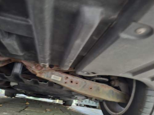

Hallo zusammen, unser geliebter B7 (BJ 2010, 200tsd km), der bereits 13 Jahre in unserem Besitz ist, geht möglicherweise seinem Lebensende (zumindest auf deutschen Straßen) entgegen.
Aufgrund zunehmender Geräusche wurden bereits beide Querlenker vorne und Koppelstangen getauscht (ca 500€).
Lt. TÜV-Bericht sind auch an der Hinterachse die "Gummilager beschädigt" (wieder ca. 500€).
Der TÜV-Prüfer war auch lt. Aussage der Werkstatt sehr penibel und hat zu unserer Sorge auch das nicht funktionierende ACC genannt, sowie weitere Kleinigkeiten (s. Fotos). Der Fehler zum ACC taucht derzeit allerdings aktuell nicht mehr im Display als Fehlermeldung auf. Die Klimaanlage funktioniert auch nicht, ist aber nicht TÜV-relevant, erschwert allerdings den Wiederverkauf, ebenso der in ca 10tsd. km fällige Zahnriemen.

Einfach mal mit 3900€ ohne Tüv mit ehrlicher Beschreibung der Mängel in Kleinanzeigen, dann für 3600-3800€ verkaufen, da findet sich bestimmt jemand...

Wenn du es nicht investieren möchtest, dann ist das sicher der richtige Weg.
Gleich inserieren mit Festpreis, handeln zwecklos und alle Mängel erwähnen um dich nicht angreifbar zu machen.
Die erwähnten 3500 - 4000 bekommst du sicher auf den freien Markt und vergiss "wir kaufen dein Auto"
die Strategien die durch die Vorredner erwähnt wurden, falls man ihn abstoßen möchte, hätte ich auch angewandt.
ABER, wie kommst Du bitte darauf, daß dein Zahnriemen in 10000km fälig ist. Der ist schon lange überfällig, da BJ. 2010. Damals hieß es 210000km und/oder 10 Jahre. Zwar gelten seit geraumer Zeit die 10 Jahre nicht mehr, aber definitiv nicht bei deinem Baujahr 🙂
