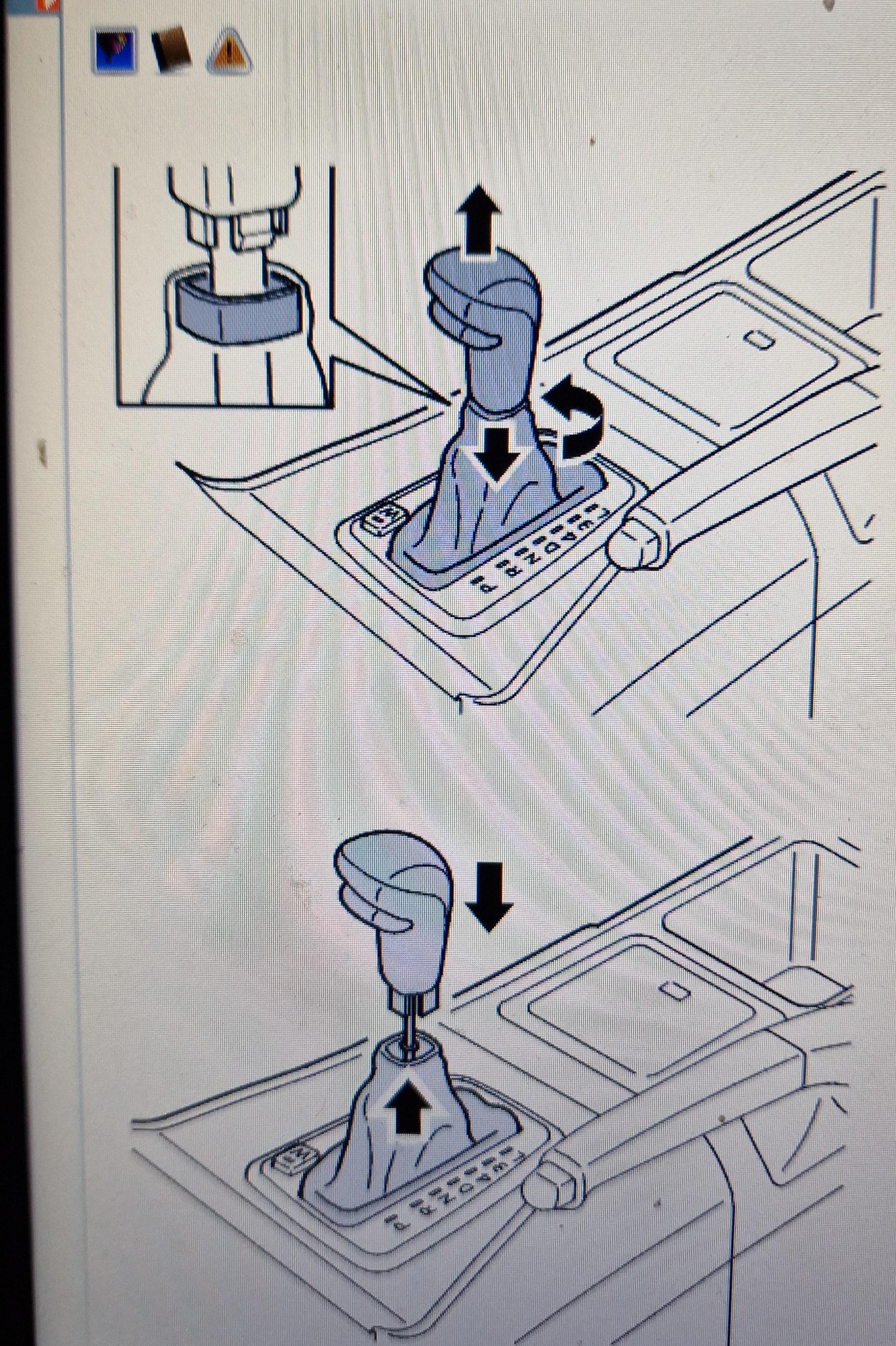

Durch Abziehen des Knaufes wirst Du m.M.n. keinen "mechanischen Lösungsansatz" finden.

Heute beim Fahren war wieder alles, wie immer. Aber man fährt jetzt schon mit einem mulmigen Gefühl, insbesondere beim Einfahren in eine Tiefgarage. Mit meinem Gefummel an Schalthebelmanschette und Anlupfen der Kunststoffabdeckung drumrum will ich nicht glauben, dass ich dabei etwas Ursächliches bewirkt haben könnte.

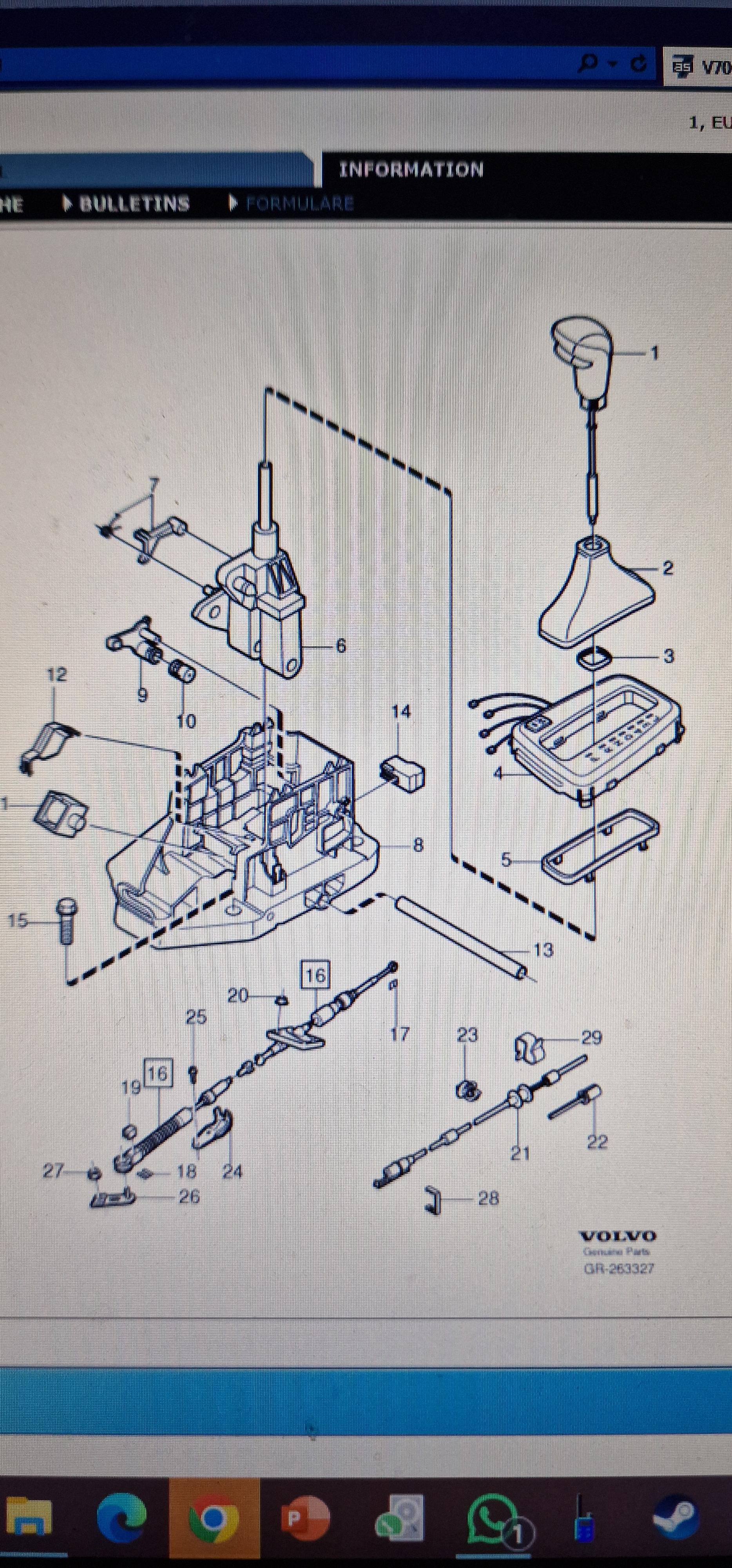

Wie ich weiter oben schon geschrieben habe, würde mir eine Explosionszeichnung, oder - noch besser - ein Schnittbild durch Wählhebel und mit anschließendem horizontalen Schubgestänge für's Verständnis extrem weiterhelfen (ich weiß, frommer Wunsch...).
https://gebrauchtteile24.de/.../...0759307-30759789-2-4-gebraucht.html
Ich schau mal ob ich in vida was finde
Danke @Drehzahlmama, ja, die Baugruppe sieht aus, wie beim XC70.
Eigentlich nix neues. Ob du da jetzt mehr siehst musst du selbst entscheiden. Zum auswechseln der Schlüsselsperre muss man die Mittelkonsole ausbauen

In der Explosionszeichnung kann ich leider (noch) nicht erkennen, wie das Entsperren der Vorwärtsbewegung des Wählhebels von N nach R bzw. P durch Drücken der Fußbremse konstruktiv vorgesehen ist, trotzdem nochmals vielen Dank für die Zurverfügungstellung @Drehzahlmama !
Es muss etwas mechanisches sein, sonst könnte man den wählhebel nicht bewegen ohne Strom. Bleibt eigentlich nur der Bremsdruck oder ein bowdenzug. Leider sieht man es nirgends.
