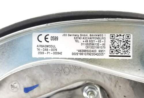

Jetzt hatte ich letztens meinen Airbag draußen (der bereits getauscht wurde) und es steht folgendes drauf wie auf Foto 1:
JSS Germany GmbH usw …8600400
Google ich die Originale Teilenummer …1802 sehen die Aufkleber komplett anders aus (wenn sie denn nicht vom Verkäufer abgepiddelt wurden 😁.,Seriennummer und so…), es waren immer 2 Aufkleber und auch vergilbt.
So.. um es kurz zu machen:
Vor Mopf …1902 wurde wohl ersetzt durch A6398600700.
Es sind 2 Stück für nen schmalen Taler online…Good luck wer den Umbau wagt, mir alles in allem zu teuer (wobei ich vor allem die Lautstärke Regelung am Lenkrad vermisse)
