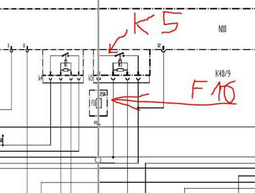

Hallo Zusammen, ich bin eher der Elektriker deshalb widme ich mich der Problematik "warum dreht der Anlasser nicht".
Also ich habe gerade mal im Schaltplan nachgeschaut. Und dort ist zu entnehmen, daß das Steuersignal (Kl.50) erstens über eine Sicherung F16 und 2tens über ein Starter Relais(K5) läuft. Jetzt wäre es zu überprüfen ob bei beiden Bauteilen alle Eingangssignale haben. Ist die Sicherung F16 in Ordnung. Wenn ja könnte man mittels Brücke das Relais kurzschließen und schauen ob der Starter dreht. Zündung würde ich beim Brücken anlassen.
Hier noch der Schaltplan:
Auszugschaltplanstarter

Falls du noch die Ansteuerung des Starters überprüfen möchtest. Hier der Platz der Sicherung und des Relais
