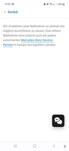

https://www.mercedes-benz.de/.../total-recall.html
Dürfte laut dieser Seite auch in autorisierten Partnern in Europa möglich sein.
Zeitnah wie möglich ist bei dir dann in 3 Monaten! Meiner ist Bj. 2006, ist also 16!!! Jahre mit dem Airbag so herum gefahren! Zetsche hieß der Typ damals bei MB. 😎😎
