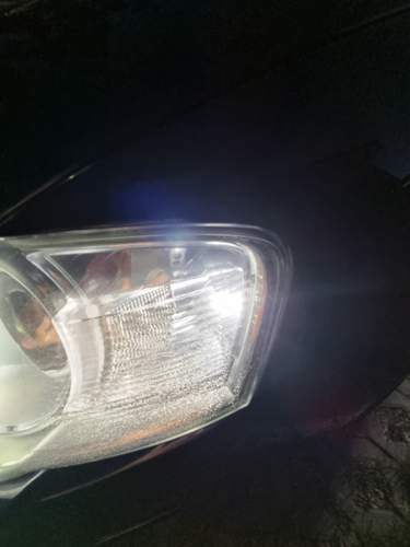

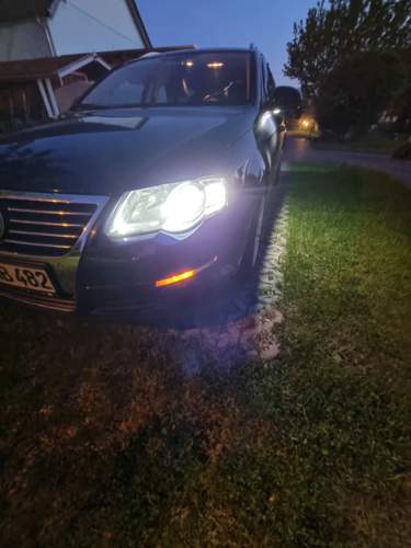

Wir reden hier von der W5W-Leuchte im Standlicht. Hab die drin im B6. Da war ein Adapter dabei, der allerdings recht wackelig ist. Musste diesen mit etwas Panzertape stabilisieren, da es sonst Aussetzer gab. Aber seither sind die Top.
Bei mir war kein Adapter dabei. Musste wie du weiter vorne gesagt hast nur den Canbus dazu besorgen und mit Tape fixieren. Canbus brauchte ich aber nur wegen der Fehlermeldung, ansonsten hatten die keine Aussetzer.
Was für ein Adapter war denn bei dir noch dabei?
@Henny1982 schrieb am 7. Mai 2023 um 21:16:08 Uhr:
So wie es auf den Bildern aussieht hast du es in einem Passat verbaut. Ich habe aber einen Audi B6 ;-)
Hat der Passat auch die Bezeichnung B6 wie Audi?
Hast du Bilder oder einen Link wo du sie gekauft hast? Es handelt sich bestimmt nur um ein Kabeladapter aber nicht um einen eventuellen CanBus/Widerstand oder?
Das war im Prinzip der LED-Sockel als Adapter auf die Glassockel-Fassung, ich denke ebenfalls mit integrierten Widerstand. Blöd zu beschreiben. Denn auch das Standlicht wird ja überwacht.
