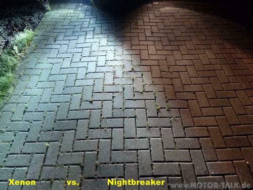

Im B6 Forum hatte letztens auch einer Bilder seiner 55 Watt Flutlicht-Nebelscheinwerfer gepostet. Das Foto und die Hälfte des Threads wurden aus bekannten Gründen entfernt. Das war echt zu krass. Das war so hell wie Hauptscheinwerfer und das obwohl das Foto bei Tageslicht entstanden ist. Der Wunsch nach mehr bzw. besserem Licht ist verständlich, aber bitte auch an die anderen denken.
Jetzt laß mal die Kirche im Dorf 😎
55W ist doch kein Flutlicht, sondern normales Halogen-Glühobst-Niveau. Das wurde und wird jahrelang ab Werk so verbaut.
Flutlicht ist Xenon in den Neblern, aber auch das kann bei entsprechender Einstellung blendfrei sein ...
Xenon-vs-nightbreaker
Wenn ich mich recht erinnere, war in der Typbezeichnung auch was mit Xenon dabei. Wie auch immer, wer ohne Schuld ist, der werfe den ersten Stein. Ich dürfte nicht mal einen Wattebausch werfen 😉 Wollte lediglich kurz den StVZO Aspekt einwerfen, falls jemand gesetzestreues hier mitlesen sollte.
