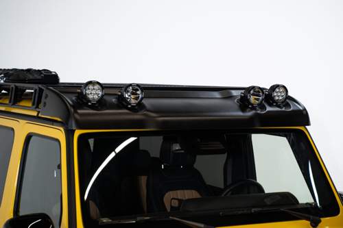

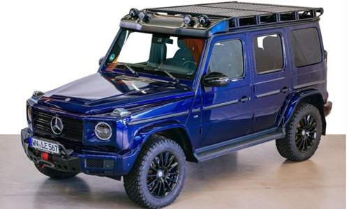

Um hier mal mit Infos nachzufüllen:
Dachzelt ist nun draufgekommen und vorher von LeTech noch die Offroad Trittleisten.
In dem Zug hat mir das LeTech Team mal den Windabweiser vor Ort gezeigt.
Ein Fahrzeug stand mit montiertem + der Beleuchtung.
In dem Fall sind 2 Leuchten Arbeitsumfeldbeleuchtung die im Stand manuall geschaltet werden kann.
Die anderen zwei werden mit dem Fernlicht sauber gekoppelt und erhöhen damit die Sicht im Fernlichtbetrieb.
Um mal zu schauen wie das ganze ohne Beleuchtung ausschaut wurde der Windschild an meinem mal angesetzt ohne es zu montieren ......
Bin mir nun nicht ganz schlüssig - die Beleuchtung bräuchte ich jetzt nicht zwingend.
Aber mit den Ausbuchtungen ohne sieht es auch irgendwie komisch aus.
Neige dazu wenn dann mit Beleuchtungspaket zu machen.
Der Windabweiser selbst ist sehr solide.
Bilder mit Beleuchtung, die man auch im Netz findet:
01-bild-netz-spoiler-mit-lichter
03-zoom-g-klasse-dachspoiler

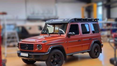

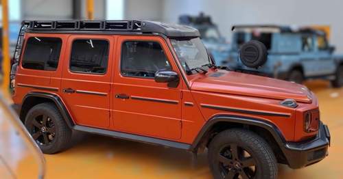

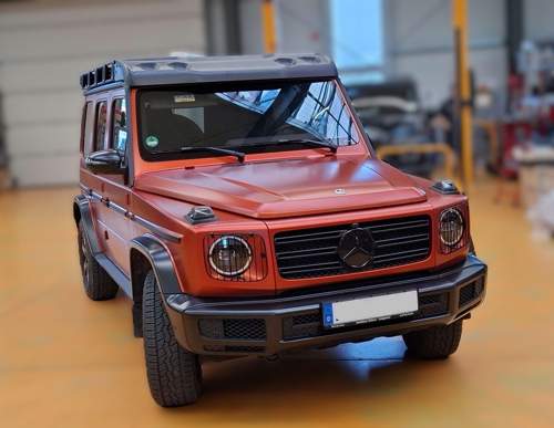

Und hier noch wie das dann ohne ausschauen würde - vielleicht hilft das mal jemand der vor der gleichen Frage steht, Bilder ohne Beleuchtung hatte ich im Netz nicht gefunden.
Wie seht ihr das ?
06-a-windabweiser-seitlich-front-ohne-lichter
06-b1-test-ohne-lichter-vorne-seitlich-zwei
06-c1-test-ohne-lichter-von-vorne
Sieht original aus wie ein Modellauto.....
@W465-Besteller schrieb am 15. Mai 2025 um 14:03:53 Uhr:
:-) ... das dachte ich auch erst... kommt aber von Unschärfefilter überm Hintergrund.
Bilder sind frisch und selbstgemacht.
Die Beleuchtung sieht gar nicht mal so gut aus! :-)
Bei der Beleuchtung würde mich interessieren, woher der Strom kommt. Machen die dazu ein Loch ins Dach?
Loch ins Dach kommt nicht - meine wird hinter der A-Säulen Verkleidung verlegt und geht von dort unten in den Motorraum ... falls ich es je mache kann ich das gerne noch hinterfragen.
