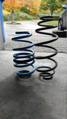

wir fahren auch mit Wohnwagen (V250 4Matic Bj. 2017 + 2to Einachser). Ich habe unseren auch auf die MAD-Federn hinten umgebaut und kann allen anderen hier zustimmen, die es auch gemacht haben. Ich kann nur positives darüber sagen. Im Fahrkomfort habe ich keine Einbußen festgestellt. Das Fahrzeug steht jetzt nicht unangenehm hoch. Der Umbau war problemlos, Eintragung beim TÜV auch. MAD gibt ja auch lebenslange Garantie auf seine Federn.
Habe noch 2 Bilder angehängt, einmal sieht man die originale Feder im vergleich zur MAD-Feder.

Sind das auch die ohne Mindestbelastung?
Ja, das sind die ohne Mindestbelastung.

ich habe die MAD-Federn 040315-HV-098078 verbaut. Den Umbau habe ich selbst gemacht, der TÜV hat ca. 50€ gekostet. Den Umbau sollte eine Werkstatt in ca. einer Stunde machen können.
Wie Deine Beschwerde ausgeht, kann ich nicht abschätzen, würde aber eher mit wenig Erfolg rechnen.
