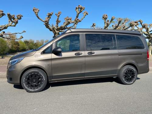

hab mal eine frage wegen verstärkte Federn hinten,
Ich fahre eine V-klasse Bj. ende 2015/ 4 Matik /250 D,
Habe einen dachträger von frontrunner montiert und Delta klassik 4x4 felgen mit AT Bereifung .
Eigtl. finde ich den look für mich so perfekt aber eines stört mich , hinten scheint es so als wäre der bus tiefer als vorne.
Habe irgendwo gelesen mann könne das ausgleichen indem man verstärkte federn (originalMB) einbaut dann kommt er hinten 2 cm hher und alles ist perfekt.
Kennt jemand eine teilenummer bzw weis darüber bescheid?
Es dürfte doch kein problem sein nur hinten verstärkte federn zu montieren oder?( wg. tüv usw)
Danke im voraus für eure antworten!

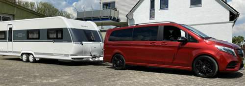

Also zumindest ich kann das Problem nicht bestätigen. Hab nen V250d (kein Allrad), AMG-Line und ebenfalls die 3.2t Ausführung. Anbei mal ein Foto - das sind 112kg Stützlast (ja, 12 kg zu viel, ich weiss aber da optimiere ich noch), Dreiersitzbank hinten drin + 30 kg Hundebox und 50 kg Hund (Box und Hund hinter der Hinterachse) und da geht hinten nahezu nix nach unten.
Einziger Unterschied, aber der sollte nicht von Belang sein, ich hab die „extra lange“ Ausführung.
