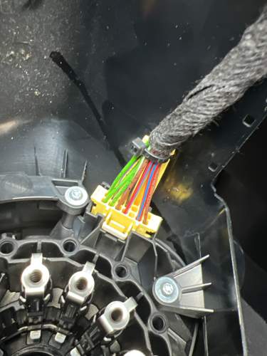

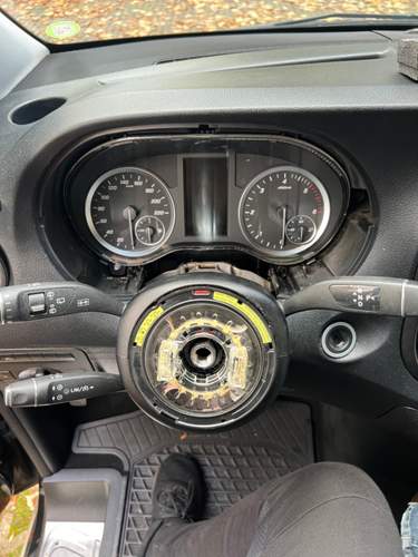

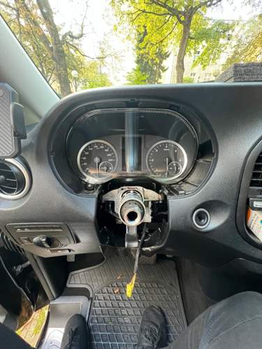

Mit wie viel Drehmoment wird die Schraube vom Lenkrad angezogen? dazu konnte ich keine Angaben finden
80Nm
Schraube darf nur 1x wiederverwendet werden und muss mit nem Edding (Punkt) gekennzeichnet werden laut WIS
@wjavixassuj schrieb am 23. October 2023 um 13:52:07 Uhr:
Meinst du die Position der Schraube nach dem Festziehen?
Nein, die Schraube an sich, damit man erkennt, dass die schon mal wiederbenutzt wurde und nächstes Mal ausgetauscht werden muss
@fullframe.at schrieb am 23. October 2023 um 15:19:02 Uhr:
Na die Nase unten dran drücken und raus ziehen.....
Da ist noch ein Halter auf der anderen Seite des Steckers, der recht hakelig ist…
Erst ging das alte MRM nicht raus, dann saß der Stecker ziemlich stramm drin.
Trotzdessen ist der Wechsel das MRM vollzogen. Alle Fehler sind weg. War auch garnicht mal so kompliziert das umzubauen. Danke für eure Unterstützung!
