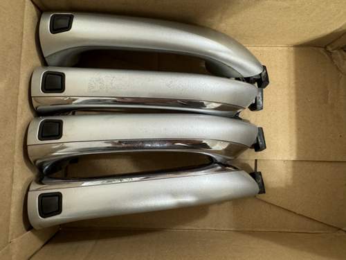

Hier wären die 4 Keyless Türgriffe.
W251 Keyless Go Türgriff
