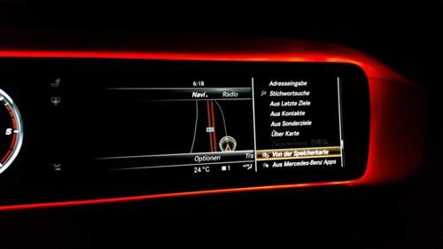

Ob das Navi die Daten gefunden hat, kannst du folgendermaßen feststellen:
1) Navigation
2) Ziel auswählen
3) "Von der Speicherkarte" wählen - der Punkt ist nur aktiv, wenn auch POI´s gefunden wurden.
(Sorry, die Bilder sind etwas unscharf - ohne Blitz halt.)
Poi1
Poi2
Poi3

Erkennt denn dein Comand die Karte, soll heißen, kannst du davon MP3-Dateien und Bilder abspielen?

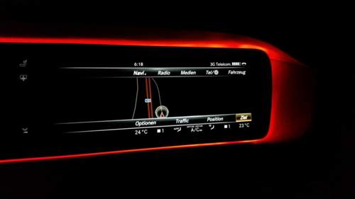

Bei den 2 Nachrichten vorher sind 4 Bilder, schau dir Bild 2 an und wähle dann Optionen

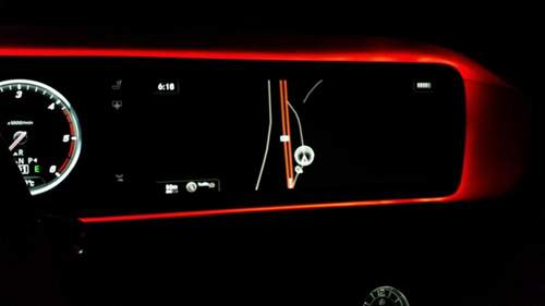

Ist denn der Punkt "von der Speicherkarte" (siehe Bild 3) wählbar, oder ist er grau und kann nicht angewählt werden?
Der Punkt ist gar nicht da
@Nr.5 lebt schrieb am 4. November 2014 um 19:23:05 Uhr:
Das ist nicht so toll, da würde ich mal bei Mercedes wegen einem Update nachfragen.
Das liegt dann aber an der Firmware des Comand und nicht an der Kartenversion.
Das Problem ist aber wohl bekannt, einfach mal runterscrollen:
