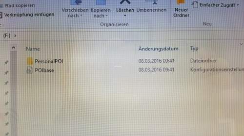

Ich habe auf WebSite von pocketnavigation die Software Poibase geladen und lt. Anleitung die POI's auf eine leere, formatierte, 4 GB SD-Karte geladen. Dabei entsteht ein Ordner "PersonalPOI". Zuvor habe ich natürlich die Freischaltung bezahlt. Als "Gerät" kann man bei der Software Poibase von pocketnavigation allerdings auch nur "Mercedes NTG4.5" auswählen. Auf der Karte sind jetzt 32 Dateien mit einer Gesamtgröße von (nur?) 6,6 MB. Dann habe ich im V222 die SD Karte in den SD Card Reader gesteckt (der funktioniert, denn zuvor habe ich mit der gleichen Karte Hörspiele gehört). In meinem Menü ist nun aber unter "Navi" kein Punkt "Persönliche POI" oder ähnliches vorhanden. Ich habe zwar die Navi-Software 2015 drauf, aber ev. gibt es auch eine neue Firmware für das Comand Online. Sehr fair von pocketnavigation: nachdem ich nachweisen konnte, dass die POI-Geschichte bei mir nicht funktioniert, wurde der Kaufpreis erstattet. Lieber würde ich diesen aber erneut bezahlen, wenn denn die POI's auf meinem Display angezeigt werden würden. Hat noch jemand eine Idee? Beim Comand ab 9/2014 scheint das ja zu gehen. Was soll bei meinem Comand von 1/2014 schon groß anders sein?
MfG, Falk

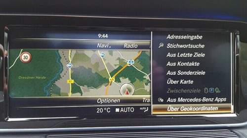

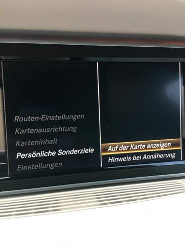

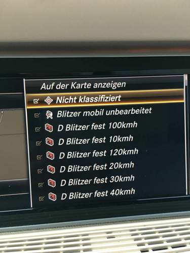

Bei mir S350 cdi 4M BJ 04/2014 ging es auch vor dem Navi Update.
Vielleicht muss die SD Karte Fat32 formatiert sein.
Nach dem Einlegen der Karte dauert es einige Minuten bis die Blitzer geladen sind. Evtl. habt Ihr auch zu viele aufgespielt und das comand ist damit überfordert
BG Armin

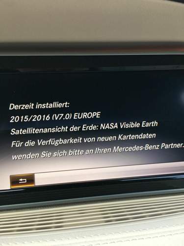

vielen Dank für die Hinweise. Die SD-Karte ist mit FAT32 formatiert. Die POI's für den Test haben gerade mal 24 kB (nur ein paar Test-POI). Im Gegensatz zu Deinem Navi (Dein 2. Bild) erscheint bei mir der Punkt "Persönliche Ziele" nicht zur Auswahl. Ich fahre heute in die Werkstatt. Du hast ja schon die Navi-Version 7.0. Im Dezember wurde mir die Version 6.0 aufgespielt. So lange die Updates noch kostenfrei sind ...

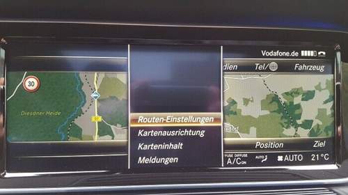

Hallo Falk,
das ist ja merkwürdig Du hast nur 4 Punkte im Menü und unten steht bei Dir Meldungen und bei mir Einstellungen.
Vielleicht hat man Dir mit der Star Diagnose was ausgeknipst oder einen anderen Landescode eingestellt.
Hast Du was "modden" lassen? Tv während der Fahrt an oder Gurtsignal aus ?
