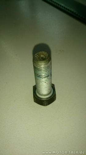

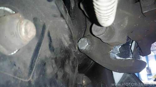

Hallo allerseits,
ich habe heute die hinteren Bremsscheiben und -beläge an meinem W221 (S320 CDI Bj. 04/09) von einer freien Fachwerkstatt wechseln lassen.
Der Kfz-Meister hat mir bei der Abholung mitgeteilt, dass die untere Schraube, die den Bremssattel mit dem Radträger/Achsschenkel verbindet und normalerweise mit 110 Nm angezogen werden soll, sich nur mit 70 Nm anziehen ließ, weil das Gewinde beschädigt sein soll. Die alte Schraube soll schwer rausgegangen sein.
Ich wollte mir das Gewinde gerne anschauen, aber wir haben die neue Schraube nicht wieder gelöst, da mikroverkapselte (selbstsichernde) Schrauben eingebaut wurden, die nicht umsonst sind.
Jetzt empfiehlt der Kfz-Meister einen Austausch des kompletten Radträgers. Die Kosten würden bei ca. 1.100 EUR liegen. Ich war auf eine böse Überraschung dieser Art nicht vorbereitet.
Meine Fragen sind:
1. Wie wahrscheinlich ist, dass sich die Schraube wegen der fehlenden 40 Nm trotz Schraubensicherung lockert? Wie würde sich das ankündigen? Hierzu wären Erfahrungsberichte interessant.
2. Wäre ein Gewindeeinsatz (z.B. HeliCoil) in diesem Fall geeignet, um den Radträger instandzusetzen? Dann würde ich wenigstens den Großteil der Materialkosten (750 EUR) sparen.
Anbei ein paar Bilder.
LG
Alberto
Neue Bremssattelschraube
Alte Bremssattelschraube

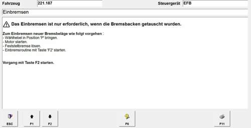

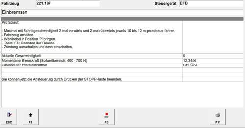

soviel zum Thema einbremsen der EFB.😁😁

"Der Schaden am Gewinde der unteren Bremssattelträgerschraube (Gewindegänge fehlen => nur 70 Nm möglich statt 110 Nm) hat die Position des Bremssattelträgers nicht verändert. Die Schraube ist nach wie vor fest."
Das ist physikalischer Unsinn. Entweder einen Schraube dieser Größe lässt sich mit Nennmoment anziehen (110Nm) oder sie reisst ab, wenn sie schadhaft wäre. Dass man eine Schraube mit 70Nm anziehen kann und dann nicht weiter ist QUATSCH. Wenn die Schraube bei 70Nm durchdreht, dann ist das Gewinde dahin und die 70Nm sind auch nicht mehr da. Wahrscheinlich hat der Id*** die Schraube schief angesetzt, reimgeknallt und bei 70Nm ist sie ihm durchgedreht. Damit ist das Ding KAPUTT

Ich bin nicht sicher, was da genau passiert war, aber laut dem Meister ist die Schraube fest. Vielleicht hat er sie vorsorglich nicht mit 110 Nm eingedreht. Jedenfalls hat sie sich seitdem nicht gelockert. Ich habe den sichtbaren Schraubenkopf mehrmals kontrolliert, und der befindet sich in der selben Lage wie nach dem Einbau.
