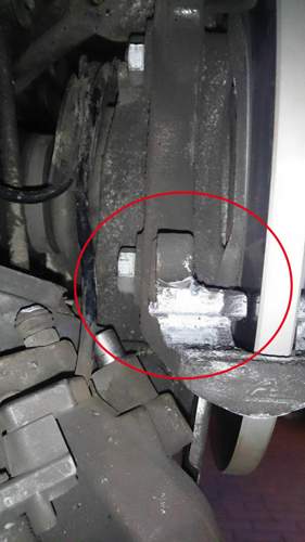

Hallo allerseits,
ich habe heute die hinteren Bremsscheiben und -beläge an meinem W221 (S320 CDI Bj. 04/09) von einer freien Fachwerkstatt wechseln lassen.
Der Kfz-Meister hat mir bei der Abholung mitgeteilt, dass die untere Schraube, die den Bremssattel mit dem Radträger/Achsschenkel verbindet und normalerweise mit 110 Nm angezogen werden soll, sich nur mit 70 Nm anziehen ließ, weil das Gewinde beschädigt sein soll. Die alte Schraube soll schwer rausgegangen sein.
Ich wollte mir das Gewinde gerne anschauen, aber wir haben die neue Schraube nicht wieder gelöst, da mikroverkapselte (selbstsichernde) Schrauben eingebaut wurden, die nicht umsonst sind.
Jetzt empfiehlt der Kfz-Meister einen Austausch des kompletten Radträgers. Die Kosten würden bei ca. 1.100 EUR liegen. Ich war auf eine böse Überraschung dieser Art nicht vorbereitet.
Meine Fragen sind:
1. Wie wahrscheinlich ist, dass sich die Schraube wegen der fehlenden 40 Nm trotz Schraubensicherung lockert? Wie würde sich das ankündigen? Hierzu wären Erfahrungsberichte interessant.
2. Wäre ein Gewindeeinsatz (z.B. HeliCoil) in diesem Fall geeignet, um den Radträger instandzusetzen? Dann würde ich wenigstens den Großteil der Materialkosten (750 EUR) sparen.
Anbei ein paar Bilder.
LG
Alberto

Die Werkstatt muss für ihren Murks gerade stehen und den Schaden beseitigen, fertig. Dafür haben die auch Haftpflichtversicherungen. Auch wenn die Schraube fest saß, ist das deren Verantwortung, wenn die das Gewinde verdengelt haben.
Zum technischen Problem ist folgendes zu sagen:
1) was die Werkstatt gemacht hat, dich damit wegzuschicken, ist grob fahrlässig und unentschuldbar (fast schon kriminell)
2) der "Meister" hat wohl keine Probefahrt gemacht, sonst wäre ihm das Schleifen aufgefallen. Eine Bremse "schleift" nicht auch wenn der Schutzlack drauf wäre, denn der verschwindet bei der Probefahrt
3) Wie kann man eine Schraube mit angeblich 70Nm anziehen? Entweder es geht bis auf die geforderten 110Nm und ist dann fest oder nach 70Nm dreht die Schraube durch = Gewinde defekt und die Festigkeit ist auch keine 70Nm mehr
4) Flüssige Schraubensicherungen funktionieren nur bei unbeschädigten Gewinden. Wenn Gänge fehlen oder zerquetscht sind, ist keine Sicherung mehr möglich. Die Schraubensicherung "ersetzt" keinen Gewindegang
5) Ich weiss nicht genau, ob der W221 einen elektrische Feststellbremse hat. Wenn ja, hat der "Meister" diese nicht eingestellt (deshalb vielleicht das Schliefen). Mit dem Dauerschleifen und dem Versuch die Bremse "freizubremsen" hast du wahrscheinlich die neue Scheibe schon gehimmelt (verzogen).
6) Der Träger ist aus Gusseisen (sprödes Material). Damit sind Gewindereparaturen eher nicht zu empfehlen. Theoretisch könnte man grösser bohren und einen Gewindeeinsatz in M12 einsetzen, ob der aber 110Nm kann und genau zentrisch einzusetzen ist bleibt fraglich.
Wie oben ausgeführt MUSS der den Murks sachgemäß in Ordnung bringen. D.h. Achsträger tauschen, ob neu oder gebraucht wäre der einzige Kompromiss, der akzeptabel wäre.

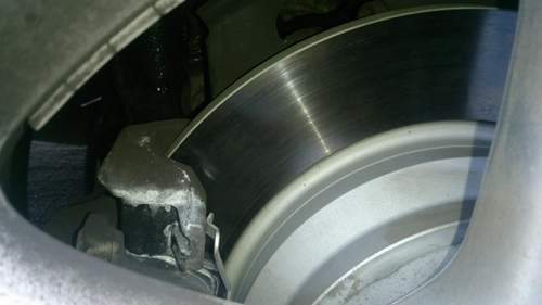

Ich war heute wieder in der Werkstatt und habe die aufgetretenen Fehler geschildert. Leider hat der Kfz-Meister anfangs leicht aggressiv darauf reagiert und die Schuld auf die angeblich billigen Teile von Bosch geschoben. Dann habe ich ihn mit den Tatsachen konfrontiert und zu einer umfassenden Überprüfung überredet.
Zur Vorführung des Fehlers bin ich 3-4 km mit häufigem Bremsen (kein Vollbremsen) gefahren. Danach sah die Bremsscheibe hinten rechts so aus, wie auf dem Foto, und es roch verbrannt. Bis der Kfz-Meister mit dem IR-Thermometer aus dem Büro kam, kühlte sie sich etwas ab, aber der Temperaturunterschied zu den anderen Scheiben war noch deutlich:
51°C vorne rechts
49°C vorne links
40°C hinten links
90°C hinten rechts
Auf dem Bremsenprüfstand wurde festgestellt, dass die rechte Bremse wesentlich stärker greift, als die linke. Die genauen Werte habe ich nicht mehr im Kopf, aber für die Feststellbremse lagen sie bei:
160 links - 310 rechts (Abweichung 94% bei erlaubten 50%)
Bei der Betriebsbremse gab es eine ähnliche Abweichung und man konnte die Schleifgeräusche deutlich wahrnehmen.
Auf der Bühne waren beide Räder zwar ein bisschen schwergängig, aber meiner Meinung nach nicht auffällig. Sie ließen sich von Hand drehen und hatten gleich viel Widerstand.
Der Meister meinte, dass der Fehler nicht der sei, dass die rechte Bremse zu stark ist, sondern, dass die linke zu schwach ist. Zur Erklärung fiel ihm nur eine große Abweichung der Reibwerte zwischen rechts und links ein.
Die Bremsbeläge wurden deshalb ausgebaut und von rechts nach links und umgekehrt getauscht. Dabei wurde alles nochmal gereinigt und geschmiert. Einen bestimmten Einbaufehler konnte man nicht feststellen - die Bremskolben sollen leichtgängig und die Dichtungen heile gewesen sein. Die Bremsflüssigkeit wurde vor einem Jahr bei MB gewechselt.
Danach wurde die Feststellbremse neu eingestellt. Ging übrigens ohne SD. Das "Einbremsen" geht allerdings nur auf dem Bremsenprüfstand, weil sich die Bremsscheibe bei angezogener Feststellbremse drehen muss, damit der Schutzlack im Inneren abgeschliffen wird, was ja nicht im Stand geht.
Der Wagen kam dann wieder auf den Bremsenprüfstand. Diesmal waren die Werte der Feststellbremse wesentlich besser. Die Abweichung betrug nur noch 30%. Die Werte habe ich leider nicht mehr im Kopf, aber sie lagen beidseitig im Bereich 230-280. Und die Feststellbremse hält jetzt endlich.
Auf der Probefahrt auf dem Hof gab es keine wahrnehmbaren Schleifgeräusche mehr und die Wärmeentwicklung war nach mehreren Bremsungen von 40 km/h auf 0 km/h im Rahmen. Was die Ursache der Schleifgeräusche war, konnte keiner feststellen.
Ich habe dann die Werkstatt verlassen und eine weitere Probefahrt in der Stadt und auf der AB gemacht. In der Stadt war die Bremse relativ unauffällig. Auf der AB war es hingegen wieder problematisch. Ich habe 2 Bremsungen von 100 km/h auf 30 km/h bzw. 0 km/h gemacht und auf dem Parkplatz die rechte Bremsscheibe begutachtet. Und siehe da, sie war wieder wesentlich heißer und dunkler als die linke und es roch wieder verbrannt!
Ich habe darauf hin den Meister angerufen und ihm die Situation geschildert. Er besteht weiterhin darauf, dass es keine Einbaufehler gibt, und sieht die Ursache ausschließlich bei den Teilen, da Bosch angeblich nichts selbst herstellt und nur minderwertige Bremsscheiben aus dem Fernosten zukauft. Sein Lösungsvorschlag ist, ein paar Tage damit zu fahren, um zu sehen, ob es nach der Einfahrphase besser wird, und wenn nicht, die Teile zu reklamieren und Originalteile bei MB zu holen.
Ich kann schlecht beurteilen, ob er recht hat. Einerseits bieten Originalteile zweifellos die bestmögliche Qualität und die Werkstatt hat eigentlich nur gute Bewertungen, andererseits kann ich mir schlecht vorstellen, dass Bosch seinen Ruf auf diese Art und Weise riskiert, und ich habe ja seit 10tkm Bosch-Bremsen an der VA und gar keine Probleme damit gehabt.
Was meint ihr?

Bremsscheibe nach 3-4km

Übrigens, wenn die eine Bremsscheibe so heiß wird, wird sich das nicht durch "einfahren" von selbst reparieren.
Da stimmt etwas nicht und es müsste möglichst schnell der Fehler gefunden und behoben werden.
Du fährst dir sonst die Bremsen und eventuell auch mehr kaputt.
Dass Bosch Mist liefert halte ich für ausgeschlossen. Aber so eine blaue Scheibe hat es wahrscheinlich bereits hinter sich. Denn blau heißt geglüht und damit weich. Wahrscheinlich hat sie inzwischen eine Seitenschlag. Kann man mit einer Messuhr nachprüfen. Entweder durch den Schlag reibt sie ständig oder die Bremszylinder öffnen nicht ausreichend.
Ich tendiere auch dazu, den Fehler beim Einbau zu suchen, da ich eine Mindestqualität von Bosch erwarte (sofern es sich nicht um eine Fälschung handelt). Aber ich weiß nicht, was für Fehlerquellen sonst in Frage kommen.
Dass die Scheibe schon einen Seitenschlag hat, glaube ich nicht. Auf dem Bremsenprüfstand gab es kein Pulsieren. Auch wirklich blau angelaufen ist sie nicht. Ich denke, dass die dunkle Farbe ein Materialübertrag von den Belägen ist, weil er sich freibremsen lässt und die Bremsscheibe danach wieder grau ist.
Bremskolben ist vermutlich fest.. oder schwergängig.. davon ausgegangen das die bremsklotzen leichtgänging im hälter bewegen können
90 grad ist also ein zeichen das der klotz sich nicht gut trennt vom scheibe
Der Bremskolben soll leichtgängig sein und sich problemlos zurückdrücken lassen. Auf der Bühne lassen sich beide Räder mit dem gleichen Widerstand von Hand drehen. Sichtbare Schäden an den Manschetten der Führungsbolzen gibt es keine. Die Fehlersuche hat es deshalb leider in sich...
