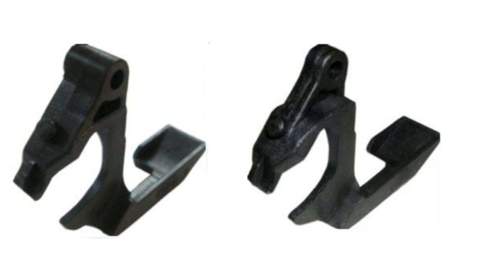

Im eingebauten Zustand der Schalteinheit kommst du nicht an den wahrscheinlich gebrochenen Alu "Sift/Keil"!
Bau die Schalteinheit aus. Ist kein großer ACT!
1 Stunde beim ersten Mal.
Musst aber die Mittelführung komplett anheben oder besser ausbauen.
Die Schalteinheit dann öffnen (glaube beim Vormopf war sie genietet aber!) und den gebrochenen Stift (vorerst) entfernen. Diesen gibt's günstig und aus stabilem Material Bei den Amis zu bestellen!
Je nachdem wie sich der gebrochene Stift verkeilt hat funktioniert es mit dem Hammer nicht!

Der Sicherungsstift ist gebrochen und verhindert das Bewegen aus P!

Die 4 Versionen des Sperrhebels.
Anbei die Anweisung für eine Version.
Sperrhebel 1
Sperrhebel 2
Sperrhebel 3+4

Verursacher ist ein billiges Plastikteil. Nach dem Austausch gibt es keinen Grund mehr für Angstschweiß - also an der Stelle ;-)
