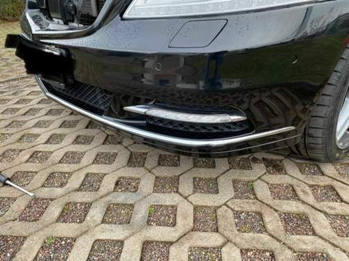

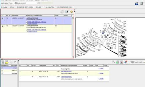

so teuer sind die Sensoren nicht, dass alle defekt sind ist unwahrscheinlich.
Mach ein Foto von der Stoßstange.
221-abstandssensor
Die wurde mal von MB gewechselt. Hab da die Rechnung mitbekommen

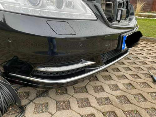

Die Sensoren sehen aus als wen sie zu weit drinnen sind, such dir ein Vergleichs auto.
Wen sie nach lackiert wurden, liefern sie fasche werte.

Der vorMopf hat nur die Radarsensoren hinter der Stoßstange. Der Mopf hat dann wieder zusätzlich die Ultraschallsensoren.
Die Radarsensoren werden auch als Nahfeld Radar benötigt für die Distronic und Totwinkel.
Als PDC waren sie aber zu träge. Deshalb kamen wieder die Ultraschall Sensoren dazu.

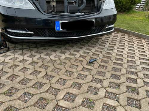

Totwinkel geht bei mir. Rückfahrkamera auch. Weder Park Sensoren hinten noch vorn gehen.
Der brems Assistent geht nicht und Distronic plus.
Wenn der Totwinkel aber damit zusammen hängt wieso geht dann die Distronic nicht ?
@DonaldDuck7712 schrieb am 1. März 2020 um 14:38:32 Uhr:
Das würdest du mit einer Diagnose rausfinden. Das kann mehrere Gründe haben. Da spielen einige Systeme zusammen.
