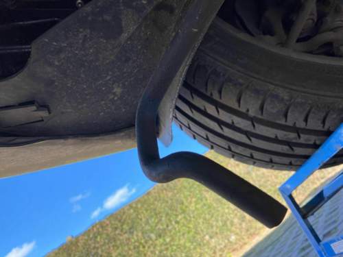

Ist das normal das der Schlauch da so runter hängt?
@DonaldDuck7712 schrieb am 1. März 2020 um 15:15:06 Uhr:
Willst du es nicht oder kannst du nicht verstehen, das du ohne SD nichts machen brauchst.😕
Der Schlauch hängt da sicher nicht original runter.

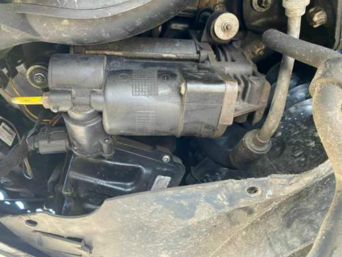

Habe aber leider nichts gefunden wo es dran kommen könnte.
Hatte alles abgesucht.
Das Fahrwerk pumpt sich ja auch hoch.
Fahre ich allerdings ein paar km dann steht Störung da.
Dann pumpt er weder noch lässt er sich dann wieder runter falls er hochgepumpt ist.
Mache ich die Zündung aus und warte so gute 15 min dann geht wieder alles.
Naja. Muss morgen wenn ich mal dazu komme zu Bosch Dienst fahren.

@DonaldDuck7712 das mit dem Bosch Dienst kannst du dir sparen. Die haben davon (S-Klasse) kaum Ahnung, zu mindestens nicht mehr als dein Carly

Es war der Luftfilter für den kompressor der da gefehlt hat.
Aber das hat dir SD ja gesagt.
