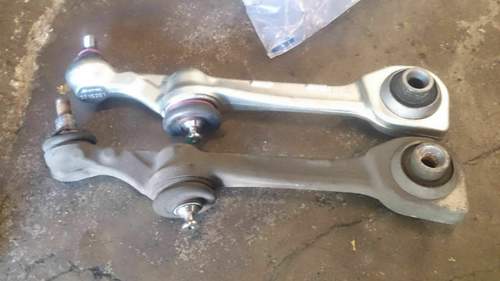

der 🙂 hat bei meinem heute den Federlenker A221 330 82 07 ausgetauscht und das Quietschen und Knartschen ist weg. Außerdem wurde die Vorderachse neu vermessen und die Spur eingestellt.

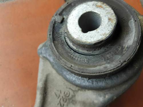

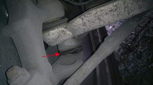

Es liegt eindeutig am Federlenker (re A2213308207 / li A2213308107), wie von vielen hier vermutet. Im Anhang ein Bild vom defekten Traggelenk auf der rechten Seite. Ich lasse natürlich beide Seiten machen. Alle anderen Lager, auch die vom Stabilisator, scheinen i.O. zu sein.

Traggelenk am Federlenker
