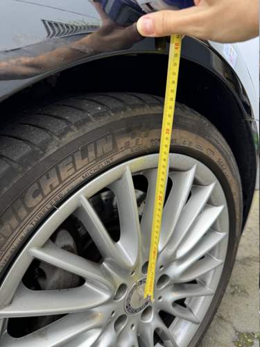

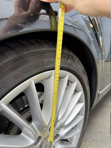

Es ist komisch, dass das Auto nicht gleich steht. VR 40, HR 36, VL 39,5, HL 38,5cm. Hat das vll mit der Achsvermessung was zu tun?
@rotiroti schrieb am 23. Juli 2024 um 12:07:17 Uhr:
Stichwort: ROMESS Verfahren.
Es wird nicht direkt die Höhe in mm gemessen, sondern sehr präzise der Winkel (Abweichung von der Horizontalen) am unteren Federlenker (Querlenker).
Das für jedes Rad einzeln und auf der Viersäulen- Messbühne stehend.
Auf einem Parkplatz mit Zollstock (jaja..."Gliedermaßstab..."😉 gemessen, bringt nur Müllergebnisse...
Viel Erfolg.
Höhenunterschiede kommen nicht von der Achsvermessung, sondern von der Position, welche die Sensoren dafür melden. Wenn Du genau bzw besser messen möchtest, Motor laufen lassen, erst hochfahren, danach runterlassen und dann messen. (mit der SD kann man auch das eingestellte Niveau anfahren, dann weiss man das noch genauer was eingestellt wurde): Und einen wirklich ebenen horizontalen Platz suchen.
@alxs schrieb am 23. Juli 2024 um 12:42:01 Uhr:
Das stimmt, aber die Höhenunterschiede können zu schlechtem Geradeauslauf und einseitigem Reifenverschleiß beitragen und sogar alleine dafür verantwortlich sein.
Umgekehrt: Mit einer sauber ausgemessenen Spur- und Achseinstellung kann es trotzdem noch zu diesen Effekten kommen, wenn die Höhe nicht sauber passt. So war es bei einem meiner ehemaligen (siehe weiter oben).
Aber da muss ich das bei MB machen lassen oder? Da ich mich nicht vorstellen kann, dass zB eine Bosch Werkstatt einen ROMESS besitzt..
@rotiroti schrieb am 23. Juli 2024 um 15:51:05 Uhr:
Das kannst Du ja vorher erfragen. ROMESS ist ja eine eigenständige Firma. Vielleicht gibt es ja auch Bosch oder andere Werkstätten, die genau nach WIS und Herstellervorgaben arbeiten.
