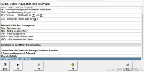

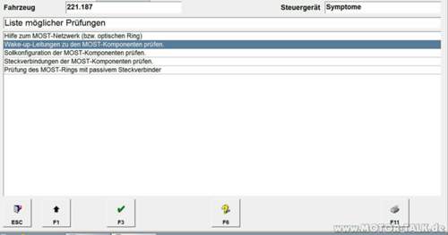

Hallo zusammen , bei mir lief bis gestern auch alles tadellos. Bis ich mit dem sd einen kurztest gemacht habe und einen Fehler im Comand hatte. Diese war wie folgt : Die Wake-Up Leitung hat Kurzschluss nach Masse.
Hab den Fehler gelöscht und seid da an bleibt mein Comand beim Mercedes Emblem hängen und es tut sich nichts weiter ! Kein Ton, kein Navi , nix.
Es hängt die ganze Zeit im Mercedes Emblem.
Was tun ???

Wenn die WakeUp einen Masseschluss hat, bringt das Löschen nichts. Da musst du erst den Masseschluss beseitigen.
Sd zeigt den selben Fehler mit Wake up.
Wie beseitige ich den denn ? 🙂
Aber was ich nicht versteh, vor den sd kurztest hat alles funktioniert! Erst nachdem ich die Fehler gelöscht habe ist das Comand hängen geblieben.
Neustart des Optischen rings meinte ich.
wie du an den Bildern siehst, hast du mit der SD alle Möglichkeiten.
Dan wissen wir immer noch nicht ob du das 3.0 oder 3.5 hast.
Optischer-ring
Most

Hab den Neustart des optischen Rings soeben gemacht. Leider kommt immer noch nur das Mercedes Emblem.
Hier mal einige Bilder
