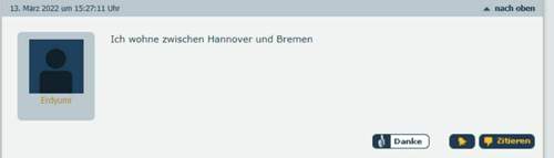

@vr6-frake schrieb am 14. März 2022 um 17:07:22 Uhr:
Welche gebiet ?
lesen
Bremen
Hatte ich doch geschrieben,
zwischen Hannover und Bremen.
Genauer in 27324 Nienburg / Weser Raum.
