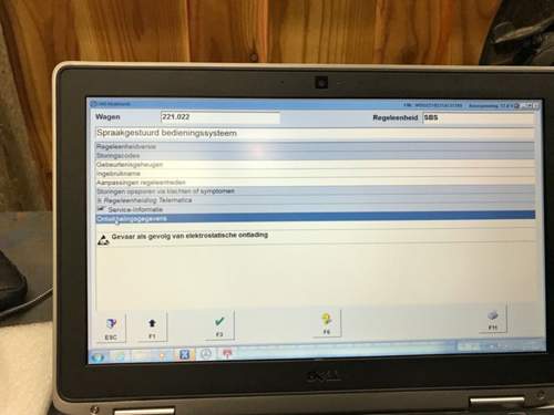

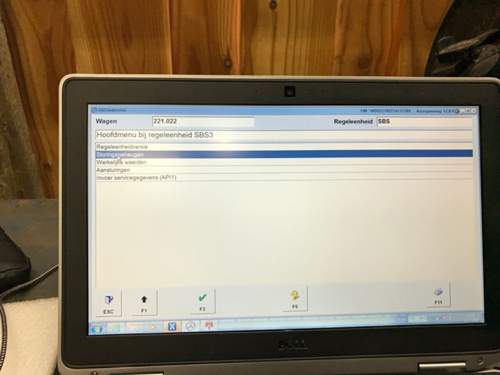

@jaylow911 schrieb am 23. März 2018 um 22:57:57 Uhr:
Wo kann ich das denn nachschauen ?? Würde es morgen früh dann direkt machen.
Vielleicht hast du was an diese Bilder.. ist zwar die Niederländische Version..
Oh man das wird hart es zu lösen 🙂
Danke trotzdem für die Bilder. Versuche morgen mal
