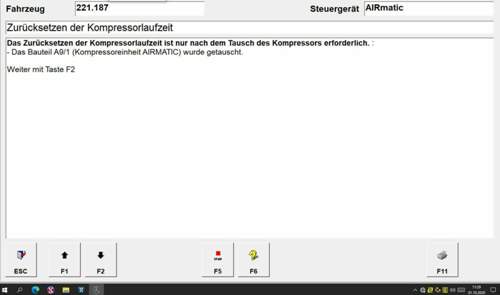

Habe jetzt nochmal geschaut, das auto brauch doch so ca. 20 Sekunden zum hochpumpen. Also vermutlich der kompressor langsam hin, sieht auch optisch schon recht alt aus. Undichtigkeiten schließe ich aus weil das Wochenendfahrzeug immer ne Woche steht ohne abzusacken.
Welche Marke von kompressor kann man kaufen eurer Erfahrung nach?
Muss ich vor oder nach dem kompressortausch irgendwas mit der sd entleeren, befüllen oder sonstiges? Oder nur plug and Play?
Kompressorrelais habe ich schon da.

Bei meinem W220 dauert das Hochpumpen (Per Taste auf das erhöhte Niveau) ca. 15 - 20 Sekunden, Kompressor hat knapp 250.000 km hinter sich.
Entscheidend ist aber der Druck, den der Kompressor erreicht.
Der sollte bei ca. 15 bar liegen.
Den Druck kann man mit der SD auslesen.
Das solltest Du vor einem Tausch prüfen.
Ein defekter Kompressor ist oft auch nur ein Folgeschaden aufgrund einer Undichtigkeit/aufgrund von intensivem Lauf.
Letzteres könnte natürlich mit dem Modul zusammenhängen.
lg Rüdiger 🙂
@schuby89 schrieb am 1. Oktober 2020 um 06:38:18 Uhr:
Und bei mir immer noch, in 5 sek.
Achtung den Luftschlauch nur leicht anziehe es ist ein Kunststoffgewinde.
W221-kompressor-reset

Ja genau habe mich ja auf deine 5sek bezogen.
Welche Marke des kompressors kann man kaufen? Die für 150 werden wohl eher weniger taugen?
Bei miessler kriegt man das.
