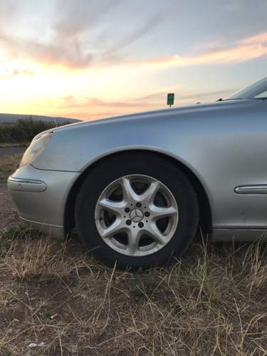

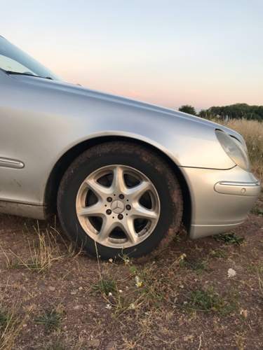

Ich habe jetzt mal geschaut. Vorhin losgefahren, erster Stop auf gradem Untergrund geparkt, VL 3 Finger zwischen Rad und Radkasten, HL ebenso,
VR. sind es 4, HR ebenso.
Also quasi gleichmäßig Schepp. Bei zweimal öffnen und abschließen diesmal kein Ablassen.
Müsste der nicht hinten in diesem Fall diagonal schepp sein?
