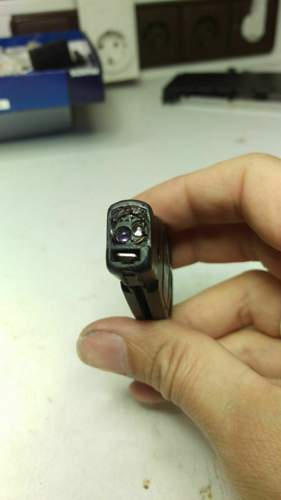

Leider musste ich zwischendurch dann doch nochmal kurzfristig an das Fahrzeug , der Wagen musste mehrmals umgesetzt werden und hat zwischendurch nicht mehr gestartet, das EZS hat anscheinend keine Starfreigabe gegeben und es wurde auch " Schlüssel nicht erkannt" schon einige male abgespeichert.
Da der Schlüssel schon ziemlich "abgelutscht" und mechanisch auch schon beschädigt war hab ich mir den mal etwas genauer angeschaut. Beim zerlegen hab ich dann auch schon gleich festgestellt das die Transponderspule auf der Platine kalte Lötstellen hatte. Ich hab den Schlüssel nachgearbeitet, gereinigt, die Taster erneuert und ihm noch ein neues Gehäuse spendiert. Vor dem Zusammensetzen noch neue Batterien rein und alles geprüft.
Im Fahrzeug funktionierte er dann wieder einwandfrei.
Zu dem Thema hab ich dann hier noch ein schönes Dokument mit einigen Reparatur Tip´s
Auf dem Foto sieht man den kaputten Kopf mit den IR Dioden.
