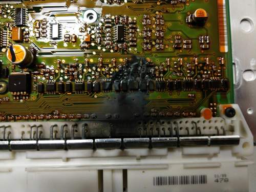

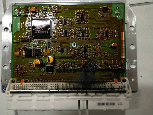

Die Airmatik hab ich mir dann mal angeschaut, Relais gebrückt und der Kompressor läuft. Relais erneuert und dann nochmal Fehler ausgelesen. Jede Menge Fehler drin, Ventile defekt, Kompressor defekt, Motor defekt, + Ub fehlt, alles was es gibt an Fehlern drin. Löschen bringt leider nicht viel ist sofort wieder alles an Fehlern drin. In der FaQ hier dreht es sich Schwerpunktmässig nur um die Federbeine und den Kompressor, da hab ich nix gefunden. Das WIS hat mir auch nicht wirklich geholfen. Ich vermute was elektrisches und hab mir deshalb mal das Steuergerät angesehen um dort vielleicht mal was zu messen. Beim öffnen sah ich dann das Problem. (s.Bilder) Platine verbrannt, da kann ich nix mehr machen. Ich hab zwar keine Erklärung wie das passieren konnte und was der Auslöser war aber es muss ein neues her. Vl. ist damals bei dem verpolen irgentwas schon kaputt gegangen und ich hab es nicht gemerkt. Egal neues für 36 Pfund aus der Bucht, mal schauen was dann passiert. Das Display für das Kombiinstrument ist auch gekommen mit Einbauanleitung ! Da werd ich mal was für die FaQ machen. Ich werde über den weiteren Verlauf berichten.
Imag2575
Imag2576
Das Schaut ja übel aus und es könnte auch andere Steuergräte betroffen sein.
Versuch mal ob du die Ursache finden kannst.
Wollte bei der Häufung an Fehlern schon schreiben mit Sicherheit Steuerteil defekt, weil der Kompressor ja augenscheinlich funktioniert und das alles niemals auf einen Schlag kaputtgeht - aber den Fehler hast Du ja selbst gefunden.
Das ist meiner Meinung nach auf jeden Fall eine Folge der Falschpolung wenn das noch das Steuerteil von damals ist.
Die Tage ist das Airmatic Steuergerät angekommen, hab es einfach mal eingebaut. Zündung an Motor gestartet und siehe da die rote Warnmeldung ist weg und es geht nach oben, man hört den Kompressor surren. Da würd ich sagen das war es.
